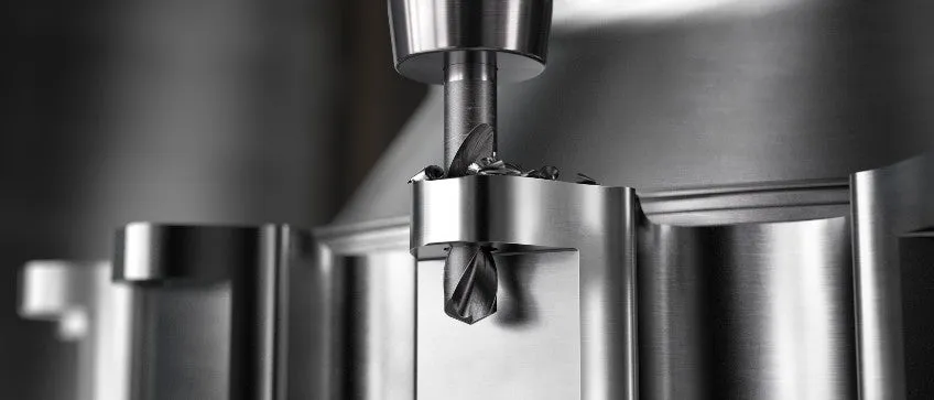

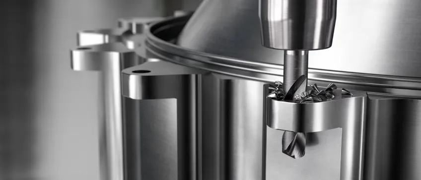

Stan warstwy wierzchniej w otworze to realne wyzwanie dla producentów z branży lotniczej lub firm z branży maszynowej, które rozszerzają działalność na podzespoły lotnicze. W tym przypadku chodzi o wiercenie występów obudowy z superstopu żaroodpornego za pomocą wiertła CoroDrill 860 o geometrii -SM

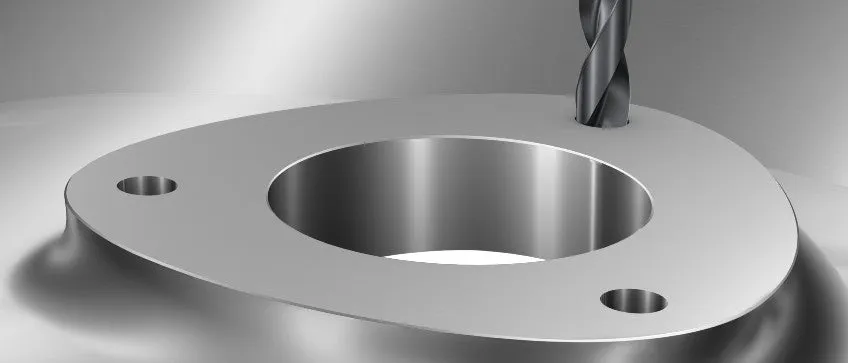

Badanie przyczyn i ewentualnych sposobów zapobiegania powstawaniu białej warstwy polegało na przeprowadzeniu czterech testów wiercenia, popularnego w branży lotniczej, bardzo wytrzymałego niklowo-chromowego stopu Inconel 718. Pierwszy raz zdarzyło się, by tego rodzaju badanie zostało przeprowadzone przez klienta.
Testy obejmowały wiercenie przy użyciu dwóch monolitycznych wierteł węglikowych Sandvik Coromant: CoroDrill® R840 i CoroDrill® R846. W przypadku każdego z wierteł zastosowano dwa różne zestawy parametrów skrawania: odpowiednio 58 mm/min i 98 mm/min dla prędkości posuwu oraz prędkość obrotową 829 obr./min i 757 obr./min. Podczas testów mierzono dane dotyczące oporów skrawania i momentu obrotowego, a także grubość białej warstwy.
W okresie po przeprowadzeniu testów wiertło CoroDrill R840 zostało zastąpione przez CoroDrill® 860 o geometrii -GM, a wiertło CoroDrill R846 – przez CoroDrill® 860 o geometrii -SM. Każde z tych narzędzi kolejnej generacji miało na celu dalsze zwiększenie trwałości bez pogorszenia jakości otworu.
Na podstawie wyników testów wyciągnięto cenne wnioski dotyczące przyczyn powstawania białej warstwy. Warto zauważyć, że wiertło CoroDrill R846 pozostawiało mniejszą białą warstwę, dzięki przygotowaniu zakrzywionych krawędzi skrawających. Jednocześnie proste krawędzie skrawające i faza krawędzi skrawającej wiertła CoroDrill R840 okazały się powiązane ze wzrostem oporów skrawania, momentu obrotowego i grubości białej warstwy. Zatem konstrukcja wiertła decyduje o tym, czy można osiągnąć wysoką jakość otworu poprzez redukcję białej warstwy bez pogorszenia parametrów skrawania.
