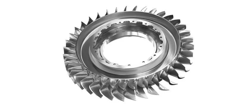

Z produkcją podzespołów silników lotniczych wiąże się wiele wyzwań. Większość tego rodzaju części wykonuje się z superstopów żaroodpornych / stopów na bazie niklu, których obróbka stawia szereg specyficznych wymagań przed inżynierami produkcji, którzy zajmują się tworzeniem technologii produkcji takich elementów, jak cewki, tarcze turbin, komory spalania i łopatki turbin.

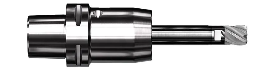

Frez trzpieniowy CoroMill® 316 z lutowaną ceramiczną wymienną częścią roboczą, przeznaczony do obróbki zgrubnej, stanowi produktywne rozwiązanie do części silników lotniczych z materiałów z grupy ISO S. W pierwszej kolejności koncepcja wymiennej części roboczej sprzyja elastyczności zastosowań. Frez dostępny jest w wersji z sześcioma ostrzami/rowkami wiórowymi i promieniem zaokrąglenia na narożach, umożliwiając znaczną produktywność frezowania walcowego, oraz w wersji z czterema ostrzami/rowkami wiórowymi, która ma usprawniać frezowanie czołowe dzięki geometrii przeznaczonej do dużych posuwów.
Lutowana ceramiczna część robocza frezu CoroMill 316 jest najlepszym rozwiązaniem do stosowania w warunkach trudnej dostępności lub w celu wykorzystania elastyczności zastosowań modułowego systemu narzędziowego.
Ceramiczne podłoże frezów trzpieniowych umożliwia zastosowanie innych metod skrawania niż w przypadku tradycyjnych węglikowych frezów trzpieniowych. Co istotne, wyjątkowy gatunek materiału narzędziowego nazwany S1KU SiAlON został stworzony specjalnie w celu zapewnienia doskonałej jakości obróbki superstopów na bazie niklu. Sukcesom w obróbce sprzyja ujemna geometria i wynikająca z niej duża wytrzymałość krawędzi skrawającej. Charakteryzuje się on także ścinem T, zwiększającym stabilność obróbki.

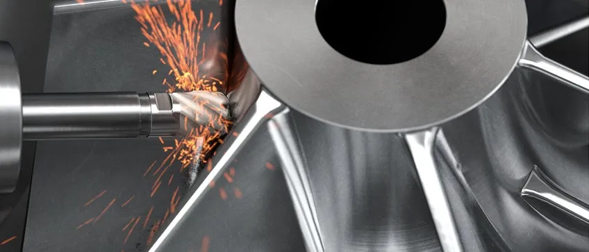

Stabilna konfiguracja jest zalecana we wszystkich przypadkach, zawsze bez zastosowania chłodziwa; zakłady obróbki skrawaniem powinny korzystać ze sprężonego powietrza zamiast chłodziwa, bezużytecznego w tak wysokich temperaturach. Ponadto, stosowanie chłodziwa sprzyja szokowi termicznemu i ma negatywny wpływ na trwałość narzędzia. Ważna jest wymagana duża prędkość obrotowa obróbki, nie mniejsza niż 13 tys. obr./min. Kolejne zalecenia dotyczą stosowania frezowania współbieżnego, a także zaprogramowanej drodze narzędzia, która utrzymuje je w stałym kontakcie z materiałem.
Sprawne odprowadzanie wiórów
Wysoka prędkość zwiększa temperaturę skrawania, przez co wióry są w znacznym stopniu ścięte. Podczas obróbki tworzą się wióry przypominające pył, które łatwo odprowadzić za pomocą sprężonego powietrza.
Ceramiczne frezy trzpieniowe zachowują twardość w wysokich temperaturach, które rosną podczas obróbki superstopów żaroodpornych, co czyni je szczególnie odpowiednim narzędziem do obróbki wirników turbin silników lotniczych.

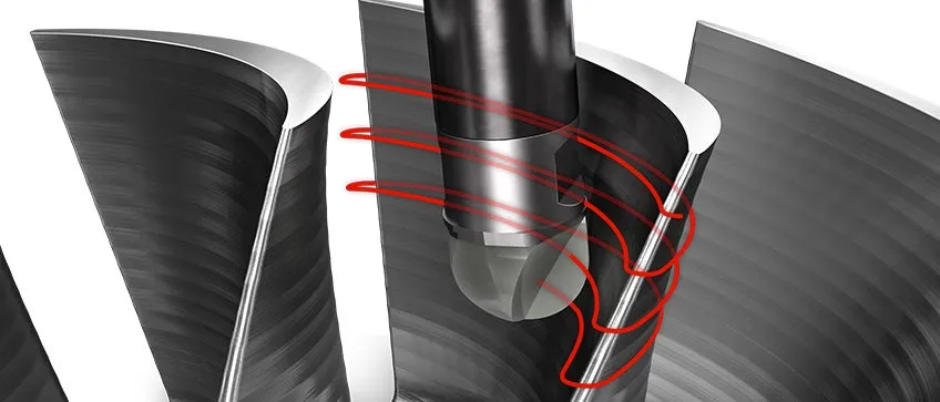

Frez CoroMill 316 z czołem kulistym posiada element ceramiczny wlutowany w nośnik węglikowy, który zapewnia zarówno wytrzymałość, jak i udarność, a geometria kulistego czoła gwarantuje łatwy przebieg szybkościowego profilowania.
Seria obejmuje także wersję CoroMill 316 z czołem kulistym, przeznaczoną do obróbki łopatek wirników. Rozwiązanie to, służące do frezowania profilowego, może być używane do obróbki zgrubnej i wykończeniowej.
