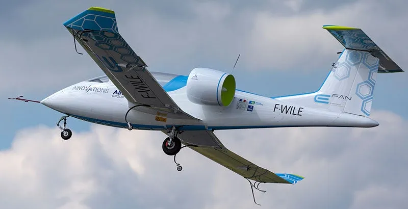

Producenci w różny sposób podchodzą do elektrycznych samolotów przyszłości, takich jak prototyp Airbus E-Fan stworzony przez Airbus Group.

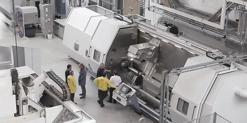

Firma Sandvik Coromant oferuje pakiety rozwiązań w odpowiedzi na rosnący nacisk na wielozadaniowość obrabiarek. Zamiast skupiać się na jednej obrabiarce, dzisiejsi inżynierowie obsługują cztery lub pięć maszyn na raz, przez co mają mniej czasu i okazji, by koncentrować się na poszczególnych procesach. Co jednak rozumiemy pod pojęciem pakietu rozwiązań? W takim przypadku przyjmujemy bardziej całościową perspektywę, co oznacza, że chodzi nie tylko o dostarczane przez Sandvik Coromant narzędzia, lecz także o pomoc w realizacji całego procesu.
Tak stało się w przypadku klienta Sandvik Coromant z branży lotniczej, który borykał się z trudnościami podczas obróbki superstopów żaroodpornych (HRSA). Stosowana przez klienta strategia wymagała zastosowania wielu obrabiarek przy słabej kontroli spływu wiórów i długich czasach realizacji. Występowały problemy ze zmienną trwałością narzędzi i niezawodnością procesów, a obróbka często wymagała monitorowania przez cały czas przez operatora.
W przypadku tego rodzaju kosztownych projektów pakiet rozwiązań Sandvik Coromant składa się z kilku etapów. Są to: analiza wymogów obróbki, badania czasowe w celu ustalenia kosztu jednostkowego przedmiotu oraz analiza metod produkcji przy rozruchu, obejmująca pomiar czasu metody (MTM) i procesy końcowe u użytkownika końcowego. Pakiet rozwiązań obejmuje także programowanie za pomocą narzędzi do komputerowego wspomagania produkcji (CAM) oraz zarządzanie projektami lokalnymi lub transgranicznymi.
Analizy te wykazały, że aby rozwiązać problemy klienty z odłamywaniem wiórów, należało zmienić jego strategię programowania. Jako uzupełnienie narzędzia specjaliści z Sandvik Coromant zaprojektowali nową strategię wykorzystującą dynamiczne krzywe napędu, co umożliwiło kontrolę odłamywania wiórów w dowolnym momencie. Nazwaliśmy to nowe podejście scoop turning i obecnie dysponujemy prawami patentowymi do tego rozwiązania.
Metoda „scoop turning” przyniosła klientowi znaczne oszczędności. Oprócz doskonałej kontroli spływu wiórów, klient odnotował skrócenie czasu cyklu o 80% przy podwojonej trwałości narzędzia. Klientowi udało się ograniczyć liczbę wykorzystywanych obrabiarek z czterech do jednej, co zmniejszyło zapotrzebowanie na wielozadaniowość, podniosło poziom bezpieczeństwa obróbki i umożliwiło „zielone światło” dla produkcji.
