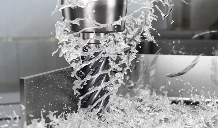

Wychodząc naprzeciw tym wyzwaniom, firma Sandvik Coromant oferuje szereg rozwiązań narzędziowych wspomagających ekonomiczną, wysokiej jakości obróbkę podzespołów silników lotniczych. Jedną z takich metod – zalecanych przez Sandvik Coromant – jest frezowanie walcowe z wysokim posuwem. W technice tej stosuje się małą szerokość frezowania przedmiotu obrabianego, która umożliwia zwiększenie prędkości skrawania, posuwu i głębokości skrawania dzięki niższej temperaturze, mniejszej grubości wióra i siłom promieniowym.
Z myślą o tej metodzie firma Sandvik Coromant stworzyła asortyment frezów do frezowania walcowego z wysokim posuwem CoroMill® Plura HFS. Obejmuje on serię frezów trzpieniowych o wyjątkowych geometriach i gatunkach, złożoną z dwóch rodzin frezów. Jedna rodzina to narzędzia zoptymalizowane pod kątem stopów tytanu, a druga – pod kątem stopów niklu. Odprowadzanie wiórów i wysoka temperatura to typowe wyzwania podczas obróbki tytanu, dlatego w pierwszej rodzinie znajdują się narzędzia w wersji monolitycznej, przeznaczone do pracy w typowych warunkach odprowadzania wiórów. Druga rodzina posiada funkcje wewnętrznego podawania chłodziwa i nowego wspomagania chłodzenia w celu optymalnej kontroli wiórów i temperatury.
Frez CoroMill® Plura firmy Sandvik Coromant umożliwił jednemu z klientów zwiększenie produktywności o 198% i został zastosowany do produkcji tarcz wirnika i innych podzespołów.
Podczas testu przeprowadzonego u klienta sprawdzono frez trzpieniowy o średnicy 12 mm CoroMill® Plura HFS, porównując go z produktem konkurencji o tych samych wymiarach. Test polegał na obróbce obudowy turbiny niskiego ciśnienia (LPT) wykonanej ze starzonego stopu na bazie niklu Waspaloy 420 na poziomym centrum obróbkowym, przy większej osiowej i mniejszej promieniowej głębokości skrawania. W efekcie dzięki zastosowaniu CoroMill® Plura nastąpił znaczny wzrost wydajności skrawania, czego skutkiem był imponujący wzrost produktywności w zakładzie klienta o 198%. Rozwiązanie to zostało również zastosowane do produkcji blisków, a także tarcz i obudów turbin, obróbki łopatek i żebrowań zmniejszających masę.
Inne rozwiązania z asortymentu Sandvik Coromant to gatunki tokarskie kolejnej generacji, wykorzystujące węglik i polikrystaliczny regularny azotek boru (PCBN), przeznaczone do szybkościowego toczenia wykończeniowego podzespołów z materiałów z grupy ISO S. Uzupełnieniem tych gatunków są z kolei ceramiczne gatunki kolejnej generacji do toczenia zgrubnego, mające osiągać szczytową wydajność w swojej klasie. Najnowsze gatunki do obróbki wykończeniowej są testowane i optymalizowane przez Sandvik Coromant, aby zapewniać powtarzalną integralność powierzchni wymaganą przez producentów silników lotniczych i jednocześnie umożliwiać produkcję podzespołów zgodnie z wąskimi zakresami tolerancji.
