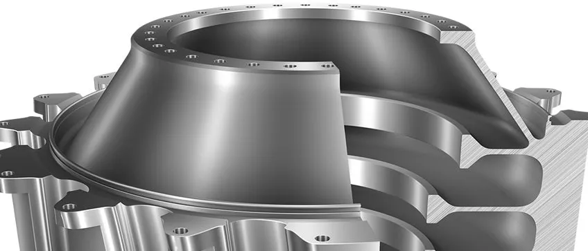

Rozwiązania służące do ekonomicznej, wysokiej jakości obróbki tarczy wentylatora dla branży lotniczej
Przedmiot tego typu jest zwykle wykonywany z tytanu i posiada wytoczone wewnętrzne wybrania oraz duże frezowane rowki kielichowe.

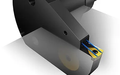

System narzędzi modułowych SL70 z tłumieniem drgań

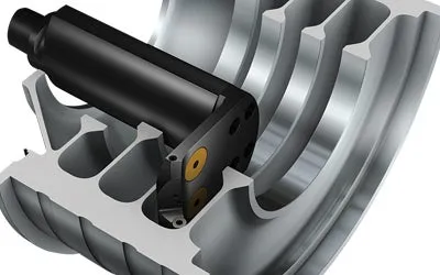

Do obróbki wewnętrznych wybrań o głębokości zwykle wynoszącej do 150 mm należy stosować długie, smukłe narzędzia. Mogą pojawić się tendencje do drgań oraz problemy z usuwaniem wiórów z rowka. Bezpieczeństwo przebiegu obróbki jednego z najtrudniejszych podzespołów udało się osiągnąć przez:
- Zgrubną obróbkę rowków najbardziej produktywną i niezawodną metodą bezpośrednią. Płytka WCMX GM rozcina wiór na trzy części, co pozwala uniknąć zakleszczenia wiórów w wybraniu
- Zastosowanie opatentowanego elementu tłumiącego drgania w listwach, których długość przekracza szerokość przynajmniej czterokrotnie. Taka konstrukcja pozwala na skrawanie z głębokością czterokrotnie większą niż bez elementu tłumiącego drgania.
- Owalne ząbkowane złącza listew zapewniające stabilność i łatwość dostępu. Wysokość listwy wynosząca 100 mm pozwala na optymalny przebieg podawania chłodziwa i odprowadzania wiórów
- Po zgrubnym usunięciu materiału, do nadania ostatecznego kształtu wykorzystywana jest okrągła, zoptymalizowana pod kątem tego zastosowania płytka węglikowa o geometrii SM, przy jednoczesnym podawaniu chłodziwa pod wysokim ciśnieniem (HPC)

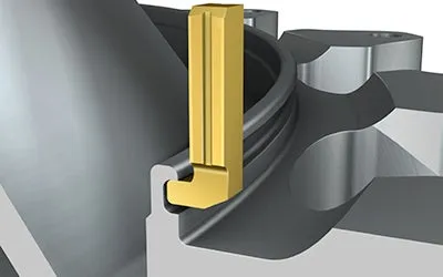

Płytki kątowe CoroCut®
Zaprojektowane tak, by dosięgać trudno dostępne rowki i zagłębienia w złożonych przedmiotach obrabianych.
Asortyment płytek kątowych o kącie 90 stopni, ukształtowanych do obróbki trudno dostępnych rowków, w wielu standardowych kształtach. Nie ma potrzeby stosowania narzędzi specjalnych. Dostępne są półprodukty do zastosowań specjalnych o kącie 90 i 45 stopni oraz typu T.

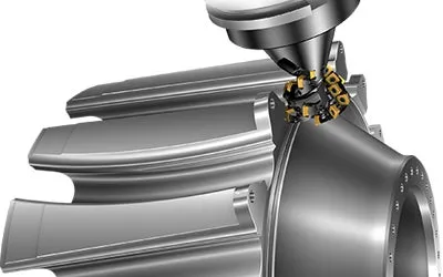

Frezowanie kanalików kielichowych
Kanaliki tego typu były do tej pory wykonywane metodą przepychania, ostatnio jednak pojawiły się nowe rozwiązania w ofercie frezarskiej. Ze względu na specyficzny kształt rowków stworzono szereg narzędzi niestandardowych.
Aby wykonywać frezowanie rowków pełną szerokością lub frezowanie trochoidalne, należy zastosować frez specjalny do obróbki zgrubnej kanalików kielichowych. Dzięki temu wyjątkowemu rozwiązaniu, można wykonać pełny profil za pomocą jednego narzędzia. Frez wyposażony jest w złącza iLock™ zapewniające wysoką stabilność i łatwą obsługę.

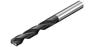

CoroDrill® 860 o geometrii -SM
Podczas obróbki trudno skrawalnych materiałów, takich jak tytan, trzeba uwzględnić wiele czynników. Niezawodność procesu, powtarzalność, klasa dokładności średnicy otworu i jakość wykonania mają decydujące znaczenie. Dzięki solidnej konstrukcji oraz wyposażeniu w wysokiej jakości krawędź i pokrycie odporne na zużycie, wiertło CoroDrill® 860 o geometrii -SM sprawdza się w tych kluczowych aspektach.
