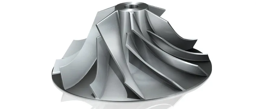

Rozwiązania służące do ekonomicznej, wysokiej jakości obróbki wirnika dla branży lotniczej w tytanie i superstopach żaroodpornych
Wirnik znajduje się w generatorze APU. Obróbka płatów turbosprężarki wirnika i łopatek odbywa się w podobny sposób.
Optymalne rezultaty obróbki zapewniają:
- Obrabiarka pięcioosiowa z dobrą synchronizacją
- Oprogramowanie CAM Turbo do obsługi 5 osi
- Najlepsze narzędzia i wiedza na temat obróbki tytanu/HRSA

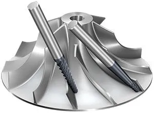

Zgrubna obróbka rowków - Inconel
Najlepsza technika obróbki w tym przypadku to szybkościowe frezowanie trochoidalne. Frezowanie trochoidalne – zgrubna obróbka 2D/ duża wydajność skrawania przy obróbce szybkościowej w wąskiej przestrzeni lub rowku – narzędzie jest zaprogramowane do wejścia i wyjścia spiralnego:
- kontrolowane podejście po łuku
- duże wartości osiowej głębokości skrawania dzięki ograniczeniu siły skrawania

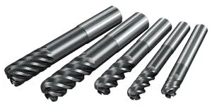

Frez z czołem kulistym CoroMill® Plura o kącie pochylenia rowków wiórowych 50 stopni jest przeznaczony do obróbki z osiową głębokością skrawania przekraczającą dwukrotnie średnicę przejścia oraz do małych promieniowych głębokości skrawania.
Ceramiczny frez trzpieniowy z czołem kulistym CoroMill® Plura do profilowania
Obróbka półwykończeniowa i wykańczająca profilu łopatki
Frezowanie boczne (duża osiowa głębokość skrawania) to najszybsza metoda, o ile można ją zastosować z uwagi na obrabiany podzespół, oprogramowanie CAM i narzędzie.
CoroMill® Plura stożkowe frezy kuliste są zoptymalizowane pod kątem tej operacji. Zwężający się kształt i kulisty czoło łączą się, aby dotrzeć do najtrudniejszych miejsc z niezrównaną dokładnością i wysoką jakością.

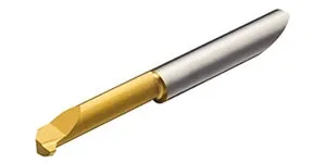

Fazowanie za pomocą węglikowych wytaczaków CoroTurn® XS w oprawkach ze złączem Coromant Capto
To wszechstronne narzędzie doskonale zastępuje narzędzia specjalne również w takich zastosowaniach, jak usuwanie zadziorów, także w obróbce detali innych niż otwory.
Dowiedz się więcej o CoroTurn® XS

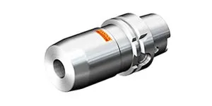

CoroChuck™ 930
Dzięki doskonałym parametrom mocowania oprawka ta najlepiej na rynku zabezpiecza przed wysunięciem się narzędzia, a także zapobiega drganiom oraz zapewnia najlepszą stabilność i dostępność w obróbce frezarskiej i wiertarskiej. Rozwiązanie to nie tylko pomaga zwiększyć bezpieczeństwo i precyzję obróbki, lecz także zwiększa wydajność produkcji dzięki szybkiej i prostej konfiguracji i wymianie narzędzi. Aby zapewnić całkowite zabezpieczenie przed wysunięciem się narzędzia, dostępna jest tuleja zaciskowa do frezów z chwytem Weldon.
Dowiedz się więcej o CoroChuck™ 930
