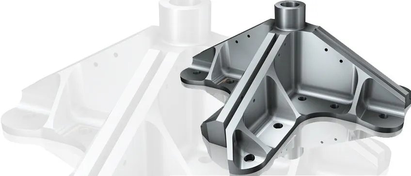

Rozwiązania służące do ekonomicznej, wysokiej jakości obróbki w tytanie węzła przenoszącego ciąg silnika dla branży lotniczej
Węzeł przenoszący ciąg silnika, wykonane zazwyczaj z tytanu, znajduje się między skrzydłem a silnikiem. Główne wyzwanie w tym przypadku to obróbka na długim wysięgu.

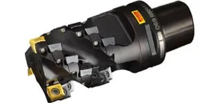

CoroMill® 690 - narzędzie zaprojektowane z myślą o wysokowydajnym frezowaniu profili 2D przedmiotów z tytanu
Złącze typu iLock zapewnia bezpieczne mocowanie płytek. W razie potrzeby, poprzez gwintowany otwór z dyszą, do każdej kieszeni wiórowej można pod wysokim ciśnieniem podać maksymalną ilość chłodziwa.
CoroMill® 690 – Przodująca technologia skrawania tytanu

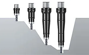

Frezowanie profili 2D na długich wysięgach
System oprawek modułowych Coromant Capto® umożliwia zestawienie stabilnego narzędzia wymaganej długości, charakteryzującego się bardzo małym biciem. Należy zapewnić możliwie największą sztywność i jak najmniejszą długość zestawu narzędziowego. Wybrać jak największą średnicę/rozmiar adaptera. Aby uniknąć stosowania adapterów redukcyjnych, używać adapterów Coromant Capto z frezami nadwymiarowymi. Jeśli to możliwe, z małymi frezami stosować adaptery stożkowe.

Silent Tools™ - mocowanie narzędzia zaprojektowane w celu maksymalnego ograniczenia drgań podczas obróbki na długich wysięgach
