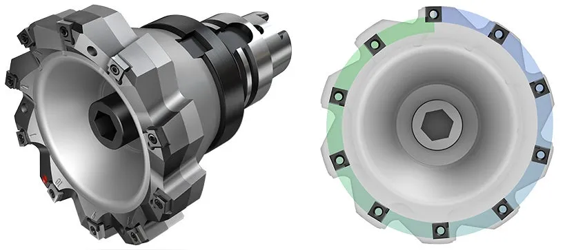

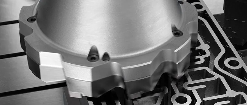

Przykładem jest frez czołowy M5B90 do obróbki superwykończeniowej, odznaczający się wyjątkowym ustawieniem osiowym i promieniowym płytek. Ta konfiguracja oraz zastosowanie płytki wiper zapobiega powstawaniu zadziorów i umożliwia uzyskanie doskonałej jakości powierzchni. Jest to możliwe ponieważ model ten posiada dodatkowy rząd płytek umieszczonych stycznie na średnicy zewnętrznej, czego skutkiem są wyższe wartości posuwu skracające czas obróbki.
Jednym z kluczowych zastosowań, w których M5B90 ma krytyczne znaczenie, jest produkcja głowic cylindrowych do samochodów pasażerskich. Podzespoły te są ważne, ponieważ uszczelniają górną część cylindra, tworząc komorę spalania. Ponadto głowica cylindrowa mieści w sobie mechanizm rozrządu i świece zapłonowe.
Ze względu na wymaganą precyzję obróbki, wielu producentów uskarża się na niestabilność procesu, problemy z zadziorami i nieprzewidywalną trwałość płytek. Większość frezów do wykonywania tej czynności wymaga ciągłej regulacji wkładek, których ustawienie jest odmienne po każdym przezbrojeniu. Przejście na frez M5B90 umożliwia obróbkę wykończeniową bez zakłóceń, z przewidywalnym przebiegiem zużycia ostrzy i bez formowania zadziorów. Narzędzie wytwarza wyłącznie bardzo cienkie wióry, które można w prosty sposób usuwać podczas obróbki, unikając uszkodzenia powierzchni przedmiotu. Ponadto zmiana na M5B90 może zwiększyć średnią trwałość narzędzia z 30 tys. do 45 tys. przedmiotów.
