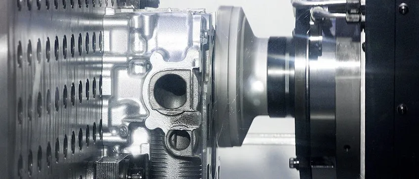

Wśród podzespołów wytwarzanych dla branży motoryzacyjnej blok silnika wymaga zastosowania największej liczby obrabiarek, a stosowane w produkcji procesy są często złożone i mają wąskie zakresy tolerancji. Obróbka zgrubna i wykończeniowa złożonych podzespołów motoryzacyjnych o kluczowym znaczeniu, takich jak bloki silników, to proces kosztowny i czasochłonny. Wymaga on zastosowania kilku różnych narzędzi; oznacza to wydłużenie czasu ustawiania i większe zużycie chłodziwa potrzebnego do obniżenia wysokiej temperatury powstającej wskutek podwyższonego poziomu tarcia.
Głowica cylindrowa to równie ważny podzespół, który często wykonuje się z aluminium. Rozprowadza powietrze oraz paliwo do komór spalania, a ponadto, ze względu na położenie nad blokiem cylindrów, pełni ona również funkcję obudowy dla wielu różnych podzespołów, takich jak zawory, świece zapłonowe i wtryskiwacze paliwa. Podobnie jak blok silnika, głowica także wymaga misternej obróbki wysokiej jakości.

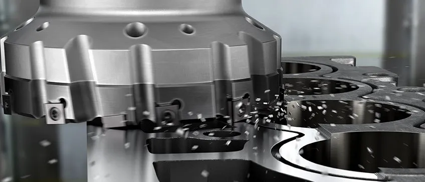

Jako specjaliści w dziedzinie obróbki skrawaniem, inżynierowie firmy Sandvik Coromant odkryli, że kluczem do innowacyjności w tym zakresie jest prostota. Wdrażając jedno rozwiązanie zamiast wielu narzędzi do frezowania czołowego, producenci mogą przezwyciężyć wiele wyzwań związanych z obróbką aluminium. Wielofunkcyjny frez może umożliwić wykonanie zarówno obróbki zgrubnej, jak i wykończeniowej za pomocą jednego narzędzia, i tym samym ograniczyć naprężenia, jakim poddawane jest podczas obróbki aluminium, co sprzyja osiągnięciu wyższej jakości rezultatów.

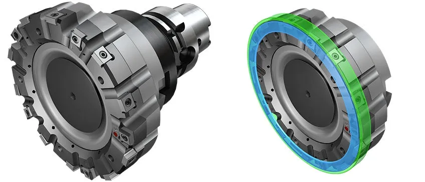

Stworzone przez firmę Sandvik Coromant rozwiązania do obróbki aluminium obejmują kilka typów frezów o wyjątkowej, opatentowanej konstrukcji, umożliwiającej bezproblemową, dokładną i wolną od zadziorów obróbkę frezarską. Należy do nich nasz frez do aluminium typu M5C90, część rodziny produktów M5, przeznaczony do obróbki zgrubnej i wykończeniowej głowic cylindrowych, bloków silników i części wykonanych w całości z aluminium i obrabianych z dużym zagłębieniem frezu, z wyłączeniem przedmiotów cienkościennych. Narzędzia tego można użyć do realizacji całego procesu – od obróbki zgrubnej po wykończeniową – za jednym zamachem.
Co najważniejsze, narzędzie może wykonać frezowanie zgrubne i wykończeniowe w jednym przejściu oraz – w wielu przypadkach – na osiowej głębokości skrawania do sześciu milimetrów (mm). Okazało się, że w konsekwencji możliwe jest znaczne, bo pięciokrotne zwiększenie trwałości ostrzy narzędzia połączone z redukcją czasu cyklu o 200 procent.
Kluczową cechą rodziny frezów M5 jest zastosowanie stopniowego zagłębiania narzędzia w materiał przedmiotu obrabianego. Szereg precyzyjnych i trwałych końcówek ostrza wykonanych z diamentu polikrystalicznego (PCD) rozmieszczonych koliście umożliwia postępowe skrawanie kolejnych porcji materiału z przedmiotu obrabianego, zarówno osiowo, jak i promieniowo. Dodatkowo ostatnie ostrze w narzędziu ma konstrukcję typu wiper, zapewniającą doskonałą chropowatość i płaskość powierzchni. Stałe położenie ostrza typu wiper i innych ostrzy eliminuje także skomplikowane i czasochłonne ustawianie narzędzia przed obróbką.Choć do całkowitego wykończenia aluminiowego podzespołu dla branży motoryzacyjnej potrzebnych jest kilka narzędzi, to przynoszące wiele korzyści rozwiązanie w dużym stopniu ogranicza naprężenia, jakim poddawane jest podczas obróbki aluminium.
