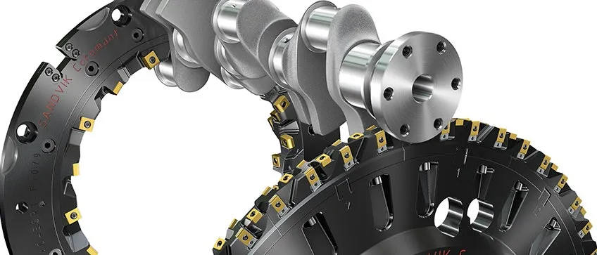

Rozwiązania do obróbki wałów korbowych
Sandvik Coromant oferuje szeroki i pełny asortyment narzędzi do obróbki wałów korbowych, dostarczając od ponad 40 lat tego rodzaju rozwiązania dla najważniejszych producentów oryginalnego wyposażenia i producentów obrabiarek na całym świecie.
W naszej ofercie znajduje się również wiele różnych rozwiązań specjalnych, których przykłady zostały opisane poniżej:

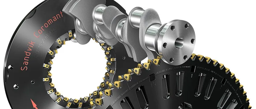

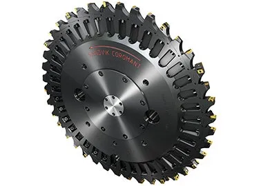

Turn-turn broaching lub chasing
Aby uzyskać najlepsze wyniki obróbki różnych kształtów na czopach głównych, zakończeniach wałów i kołnierzy, należy używać narzędzia specjalnego typu turn-turn broaching wykorzystującego wymienne płytki.
Turn-turn broaching to efektywna technika zapewniające produktywną, ekonomiczną i elastyczną obróbkę charakteryzującą się krótkimi czasami jednostkowymi, wysoką wszechstronnością i szybkim ustawianiem narzędzi.

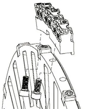

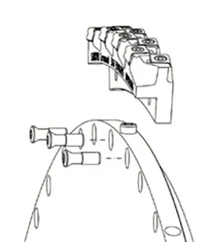

Kasety do obróbki turn-turn broaching montowane są promieniowo na głowicy tarczowej, która podczas obrotów wału, porusza się w jego kierunku oraz wzdłuż obrabianej powierzchni. Do narzędzi tarczowych na maksymalnie 48 kaset należy stosować płytki Sandvik Coromant. Standardowe płytki typu C, T, W i S z mocowaniem śrubą dociskową zapewniającym najlepszą stabilność dostarczane są w ciągu 24 godzin.
Płytki do nacinania (wieloostrzowe) są opatentowanym rozwiązaniem Sandvik Coromant i w kilku wariantach dostępne są jako asortyment standardowy.
- Różne wielkości szerokości funkcjonalnej (WF)
- Różne kąty przystawienia narzędzia (KAPR)
- Możliwość montażu zarówno od dołu, jak i od góry
- 1 lub 2 gniazda płytek w kasecie

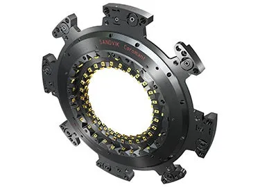

T651 - narzędzia do obróbki Turn-turn broaching w stanie nieutwardzonym
Tarcze do obróbki Turn-turn broaching
- Maks. do 48 gniazd w kasetach i średnica 750 mm (29.5 cala)
- Maks. do 45 gniazd w kasetach i średnica 700 mm (27.6 cala)
- Maks. do 40 gniazd w kasetach i średnica 642 mm (25.3 cala)
- Szerokość od 16 mm (0.630 cala)
- Różne złącza dla różnych producentów obrabiarek
- Rozwiązanie lekkie < 15 kg

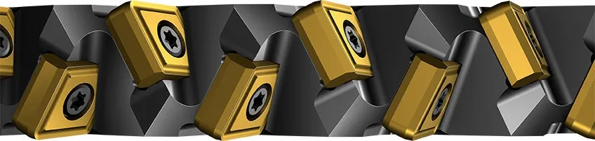

Sandvik Coromant może dostarczyć szeroki asortyment standardowych i wykonywanych na zamówienie płytek do obróbki techniką turn-turn broaching, w zaawansowanych gatunkach zapewniających bardzo dobre wyniki podczas obróbki wałów korbowych.
Płytki standardowe

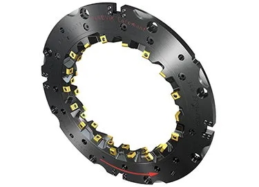

Frezowanie wewnętrzne
M641 (płytki zamocowane stycznie) i M642 (płytki zamocowane promieniowo) to nowe frezy tarczowe do obróbki wału korbowego
Jest to stabilny system gwarantujący bezpieczny przebieg obróbki i zapewniający bardzo wysoką opłacalność. Różne wielkości narzędzi, od lekkich do ciężkich, przeznaczonych do obróbki wałów korbowych do okrętowych silników wysokoprężnych.
Opis narzędzia
M641 i M642 to nowe frezy tarczowe do obróbki wału korbowego z płytkami zamocowanymi stycznie (M641) i płytkami zamocowanymi promieniowo (M642).
Konstrukcja stworzona z myślą o CoroMill® 745 (frezowanie czołowe) doprowadziła do powstania nowej metody ustawiania płytek na frezach. Umożliwiło to M642 uzyskanie większej przestrzeni na wióry i większej liczby efektywnych ostrzy w porównaniu z konwencjonalnymi frezami na płytki montowane stycznie.
Nowa konstrukcja, dla której został złożony wniosek patentowy, umożliwia skrócenie czasu maszynowego i sprawniejsze odprowadzanie wiórów.
Korzyści dla klienta w przypadku frezowania wewnętrznego
- Duża stabilność i produktywność
- Niewielki koszt węglika dzięki mniejszej liczbie płytek w frezie
- Szybka zmiana narzędzia i jego mały ciężar
Fakty i liczby – narzędzia do frezowania wewnętrznego M641/M642 (I.D)

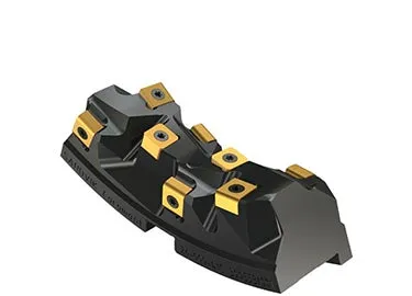

Przykładowy zespół
Przykładowy zespół
Segment do frezowania wewnętrznego

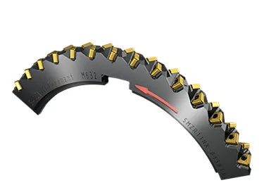

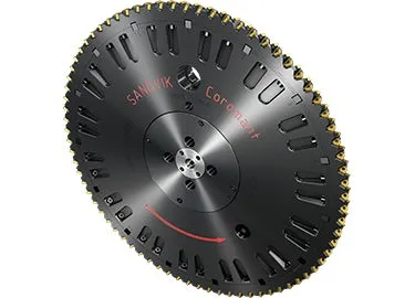

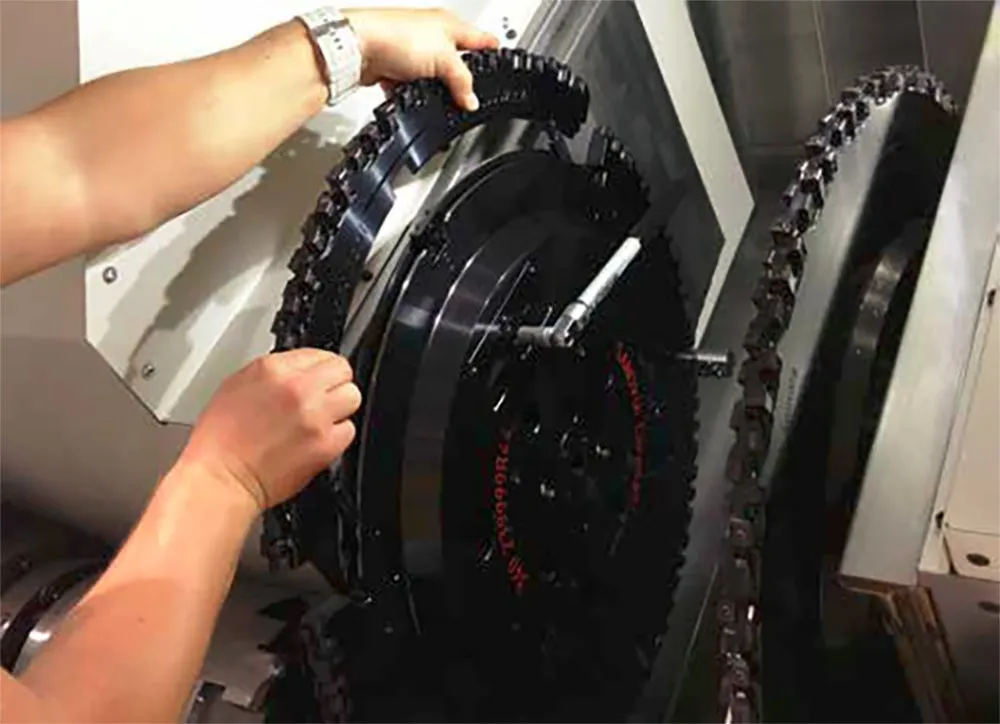

Frezowanie zewnętrzne
M631 (płytki zamocowane stycznie) i M632 (płytki zamocowane promieniowo) to nowe frezy tarczowe do obróbki wału korbowego
Frezowanie zewnętrzne jest wszechstronną i produktywną metodą stosowaną głównie przy obróbce na dużą skalę małych i średnich samochodowych wałów korbowych. Duże tarcze mają dużą liczbę ostrzy będących w kontakcie z przedmiotem i zostały zaprojektowane tak, aby zapewniać doskonały przebieg odprowadzania wiórów, możliwość pracy przy dużych prędkościach skrawania i bardzo bezpieczny przebieg obróbki.
M631 (mocowanie styczne) i M632 (mocowanie promieniowe) to innowacyjne rozwiązania, które znacząco ograniczyły wymagania dotyczące wymiany narzędzi, ponieważ wymieniany musi być tylko segment o wadze mniejszej niż siedem kilogramów. To wyeliminowało potrzebę stosowania podnośnika znajdującego się przed obrabiarką.
Konstrukcja stworzona z myślą o CoroMill® 745 (frezowanie czołowe) doprowadziła do powstania nowej metody ustawiania płytek na frezach. Umożliwiło to M632 (płytki zamocowane promieniowo) uzyskanie większej przestrzeni na wióry lub większej liczby efektywnych ostrzy w porównaniu z konwencjonalnymi frezami na płytki montowane stycznie.

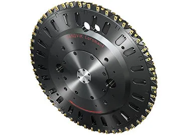

Fakty i liczby – narzędzia do frezowania zewnętrznego M631/M632 (O.D)
- Średnice do maks. 1,500 mm (59 cali)
- Szerokości narzędzi od 15 do 60 mm (0,590–2.36 cala)
- Rozwiązanie lekkie < 15 kg (33 funty)
- Tarcza monolityczna lub rozwiązanie segmentowe
- Różne sposoby montażu segmentów
- Narzędzia do obróbki wykończeniowej z możliwością regulacji
- Frezy do obróbki w tandemie
