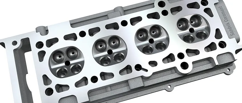

Głowica cylindrów rozprowadza powietrze oraz benzynę lub olej napędowy do komór spalania, a ponadto, ze względu na położenie nad blokiem cylindrów, pełni ona również funkcję osłony cylindrów. Stanowi ona również obudowę dla wielu różnych podzespołów, takich jak zawory, świece zapłonowe i wtryskiwacze paliwa.
Nie licząc bloku silnika, obróbka głowicy cylindrów wymaga zaangażowanie największej liczby obrabiarek ze wszystkich podzespołów w przemyśle motoryzacyjnym. Zachodzi przy tym kilka skomplikowanych procesów i stosowane są wąskie klasy dokładności wymiarowej, zwłaszcza przy obróbce gniazda zaworu, prowadnicy i powierzchni czołowej. Ponieważ głowica cylindrów jest ważną częścią silnika, jej jakość ma zasadnicze znaczenie dla osiągów pojazdu. W przypadku tego rodzaju podzespołów duże znaczenie ma także wydajność kosztowa produkcji.

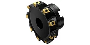

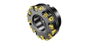

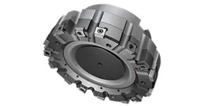

CoroMill® 745 – frez czołowy na płytki wieloostrzowe zapewniający najwyższą opłacalność produkcji
Opatentowany system osadzenia płytek zapewnia tak samo lekki przebieg skrawania i wysoką wydajność jak w przypadku frezów na jednostronne dodatnie płytki, ale w tym przypadku płytki są dwustronne i posiadają łącznie 14 krawędzi skrawających.

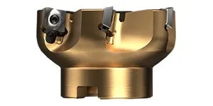

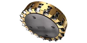

CoroMill® 425 – frez do wykończeniowej obróbki czołowej żeliwa
Zaprojektowany specjalnie dla przemysłu motoryzacyjnego. Dokładny i niezawodny system regulacji sprawia, że CoroMill® 425 jest najłatwiejszym w obsłudze systemem na rynku.

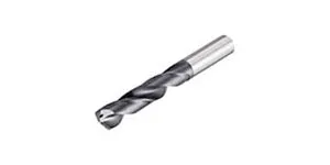

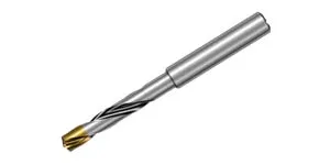

CoroDrill® Dura 462
CoroDrill® Dura 462 to bardzo wydajne wiertło do zróżnicowanych zastosowań i materiałów. Cechuje się ono znacznym potencjałem wykorzystania, elastycznością i wszechstronnością.

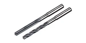

CoroDrill® 400 i 430 – wszechstronne i precyzyjne narzędzia wiertarskie
Niestandardowe narzędzia dla przemysłu motoryzacyjnego, CoroDrill 400 z prostym rowkiem wiórowym i CoroDrill 430 z 3 rowkami wiórowymi, zapewniają bardzo produktywne wykonywanie otworów w żeliwie szarym (GCI), żeliwie o zwartym graficie (CGI) i żeliwie sferoidalnym, umożliwiając uzyskanie niskiego jednostkowego kosztu otworu.

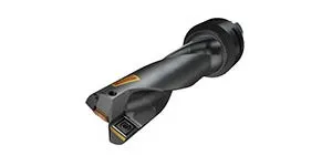

Wiertło na wymienne płytki CoroDrill® 880
Dzięki zastosowaniu wyjątkowych geometrii płytek i ich konstrukcji wiertło CoroDrill 880 zapewnia stabilne, stopniowe zagłębienie w powierzchnie obrabianych przedmiotów. Umożliwia to ponad dwukrotną redukcję oporów skrawania w porównaniu z typowymi wiertłami na płytki wymienne i praktycznie eliminuje ugięcie narzędzia przy wejściu w materiał.

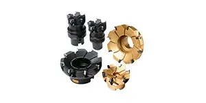

CoroMill® Century – frezy czołowe do lekkiej, wykończeniowej obróbki szybkościowej
CoroMill Century to rodzina frezów czołowych z korpusem aluminiowym lub stalowym, przeznaczonych do obróbki szybkościowej. Złącze rowkowane zapewnia dobrą wydajność obróbki i małe bicie.

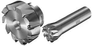

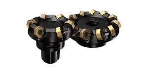

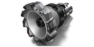

M5B90 – frez czołowy do bardzo dokładnej obróbki wykończeniowej aluminium
Frez czołowy do obróbki wykończeniowej podzespołów dla przemysłu motoryzacyjnego wykonanych z aluminium, takich jak głowice i bloki cylindrów, obudowy, osłony, a także innych części, dla których wymagana jest duża szerokość skrawania.

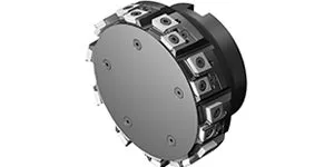

M5Q90 – opracowany pod kątem pierwszego etapu obróbki zgrubnej
Pojedyncze przejście wykonane frezem M5Q90 pozwala oczyścić powierzchnie świeżo odlanych głowic cylindrowych i bloków silników bez pozostawiania zadziorów.
