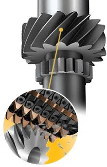

Uzyskiwanie kół zębatych o małej tolerancji w stanie przed utwardzeniem to powszechne wyzwanie.
Przy masowej produkcji kół zębatych o module w zakresie 3-10, frez o wymiennych płytkach stanowi oszczędną alternatywę dla płytek ze stali szybkotnącej z możliwością ostrzenia lub płytek pełnowęglikowych. Do mniejszych modułów i mniejszych partii produkcyjnych zalecamy frezy tarczowe z płytkami o pełnym profilu oraz system InvoMilling, doskonały wybór do produkcji prototypów.
CoroMill® 176
CoroMill 176 został zaprojektowany do kół zębatych o module w zakresie 3-10. Możliwość pracy z wyższymi prędkościami skrawania w połączeniu z łatwą wymianą płytek pozwalają na zmniejszenie czasu obróbki i wydajne frezowanie kół zębatych.

Power skiving
Narzędzia do łuszczenia metodą Power Skiving to nowy asortyment pozwalający na produktywną, masową obróbkę uzębień i wielowypustów. Metoda daje możliwość obróbki całego przedmiotu na uniwersalnych obrabiarkach pięcioosiowych w jednym ustawieniu. Czas jednostkowy obróbki został znacznie skrócony w porównaniu z tradycyjnymi metodami, takimi jak przeciąganie, dłutowanie lub frezowanie obwiedniowe.
®Monolityczne frezy z szybkotnącej stali proszkowej (PM-HSS) i węglikowe CoroMill 178 są dostępne w wielkościach modułów 0.2–6 (DP 120–4), a frezy na płytki wymienne ®CoroMill 180 - w module 2–8 (DP 12–3).
