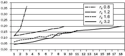

Wpływ kształtowanego naroża na zużycie narzędzia
| Trwałość narzędzia 3 minuty | ||
| Czas skrawania (min) | Trwałość narzędzia 18 minut |

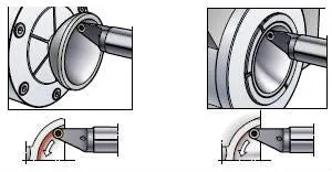

Rozwiązania Sandvik Coromant
| Obróbka zgrubna | ![]() | Obróbka zgrubna | |||
| Oprawka: | A20M-SRXDR 08-R | Oprawka: | A20M-SRXDR 08-R | ||
| Płytka: | R300-0828E-PL, 1030 | Płytka: | R300-0828E-PL, 1030 | ||
| Parametry skrawania: | vc = 50-80 m/min, | Parametry skrawania: | vc = 50-80 m/min, | ||
| fn = 0.1-0.15 mm/obr, | fn = 0.1-0.15 mm/obr, | ||||
| ap = →1mm | ap = →1mm | ||||
| Obróbka półwykończeniowa | ![]() | Obróbka półwykończeniowa | |||
| Oprawka: | A20M-SDXCR 11-R | Oprawka: | A20M-SRXDR 08-R | ||
| Płytka: | DCGT11T308-UM, 1105 | Płytka: | R300-0828E-PL, 1030 | ||
| Parametry skrawania: | vc = 40-60 m/min, | Parametry skrawania: | vc = 50-80 m/min, | ||
| fn = 0.08-0.1 mm/obr, | fn = 0.1-0.15 mm/obr, | ||||
| ap = 0.1-0.25 mm | ap = 0.1-0.25 mm | ||||
| Obróbka wykończeniowa | ![]() | Obróbka wykończeniowa | |||
| Płytka: | DCGT11T308-UM, 1105 | Płytka: | R300-0828E-PM, 530 | ||
| Parametry skrawania: | vc = 40-60 m/min, | Parametry skrawania: | vc = 40-60 m/min, | ||
| fn = 0.08-0.1 mm/obr, | fn = 0.08-0.12 mm/obr, | ||||
| ap = 0.05-0.15 mm | ap = 0.05-0.15 mm |

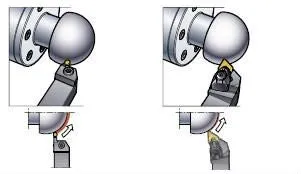

| Obróbka zgrubna | ![]() | Obróbka zgrubna | ||||
| Oprawka: | SRDCN 2020K 10-A | Oprawka: | RF123J13-2525MB | |||
| Płytka: | RCMT 10 T3 MO-SM, 1105 | Płytka: | N123J2-0600-RO, 4125 | |||
| Parametry skrawania: | vc = 40-60 m/min, | Parametry skrawania: | vc = 40-60 m/min, | |||
| fn = 0.1-0.15 mm/obr, | fn = 0.1-0.15 mm/obr, | |||||
| ap = →1mm | ap = →1mm | |||||
| Obróbka wykończeniowa | ![]() | Obróbka wykończeniowa | ||||
| Oprawka: | DDJNR/L 2020K15 | Oprawka: | DDJNR/L 2020K15 | |||
| Płytka: | DNGP 15 06 08, 1105 | Płytka: | DNGP 15 06 08, 1105 | |||
| fn = 0.08-0.12 mm/obr, | fn = 0.08-0.12 mm/obr, | |||||
| ap = 0.05-0.25 mm | ap = 0.05-0.25 mm | |||||
| Przecinanie | ||||||
| Oprawka: | RF123F20-1616B | |||||
| Płytka: | N123F2-0250-0002-CM, 4125 | |||||
| Parametry skrawania: | vc = 40-60 m/min, | |||||
| fn = 0.05-0.1 mm/obr, | ||||||

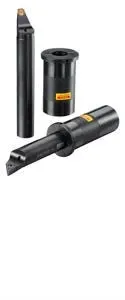

Oprawki
Płytki okrągłe stosować z wytaczakami CoroTurn 107 oraz oprawką EasyFix™, która pozwala łatwo i szybko uzyskać odpowiednie ustawienie krawędzi skrawającej w osi. Sandvik Coromant oferuje asortyment uzupełniający oprawek dedykowanych do obróbki wykończeniowej (na płytki dodatnie D), znajdujących zastosowanie zarówno w toczeniu powierzchni kulistych, jak i w innych, trudnych przypadkach toczenia wewnętrznego przedmiotów o małej dostępności.
