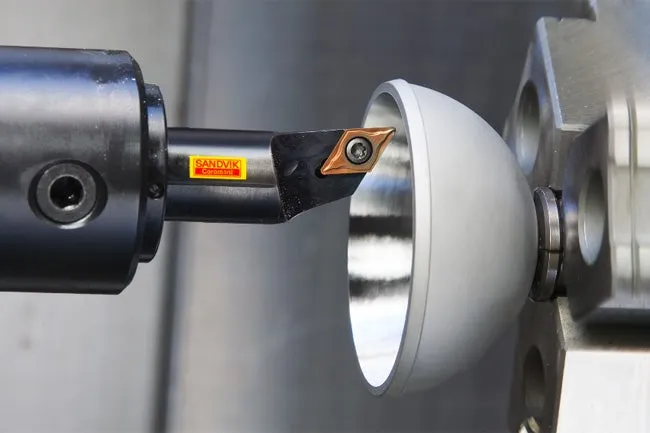

- Obróbka zgrubna: zastosować ujemne płytki T-Max P oraz system precyzyjnego podawania chłodziwa HP zapewniający dobrą kontrolę wiórów i bezpieczeństwo obróbki.
- Toczenie półwykończeniowe / wykończeniowe: Zastosować płytki okrągłe o dodatniej geometrii (więcej informacji - patrz poniżej)
