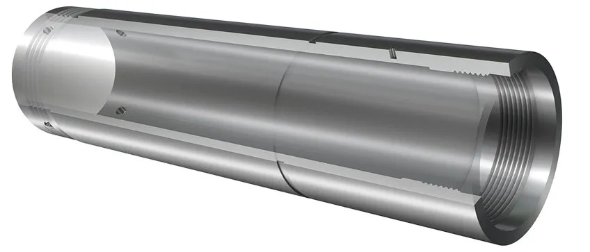

Tuleja mocująca odwiertu ma postać pręta, wału lub tulei służących za element, wokół którego umieszczane są lub do którego montowane są kolejne elementy.
W przemyśle wydobywczym ropy naftowej i gazu tym terminem określa się specjalne elementy rurowe, odgrywające ważną funkcję w konstrukcji zespołu lub systemu, np. trzpień gazodźwigu czy trzpień pakera.
Dane i charakterystyka przedmiotu obrabianego
Materiały
- Super 13Cr – niskowęglowa stal martenzytyczna o dużej odporności na korozję
Właściwości
- Średnica zewnętrzna ≈ 100 mm (4 cale)
- Średnica wewnętrzna ≈ 75 mm (3 cale)
- Długość ≈ 480 mm (19 cali)
- Maks. 28 HRc

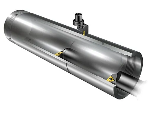

- Toczenie zewnętrzne
- Toczenie wewnętrzne
- Toczenie gwintu wewnętrznego
- Toczenie rowka zewnętrznego
Rozwiązania narzędziowe do obróbki podzespołów dla przemysłu wydobywczego – Elementy konstrukcyjne na korpusu tulei
PrimeTurning™ - toczenie we wszystkich kierunkach i doskonała produktywność toczenia wewnętrznego i zewnętrznego
Dzięki zastosowaniu głowicy CoroTurn® Prime SL metoda PrimeTurning™ może być już stosowana do toczenia wewnętrznego. Możliwość obróbki ruchem posuwowym w kierunku od wnętrza otworu do jego wylotu zapewnia doskonały przebieg odprowadzania i kontrolę wiórów.

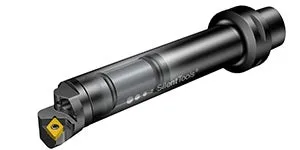

Silent Tools™ - Tłumienie drgań podczas obróbki na długich wysięgach
Aby zapewnić szybki spływ wiórów, konieczne jest znaczne ograniczenie drgań. Wytaczaki z tłumieniem drgań Silent Tools™ pozwalają zminimalizować drgania. Dzięki temu możliwe jest uzyskanie dużej wydajności skrawania.
Dowiedz się więcej o Silent Tools™

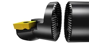

Złącze adaptera CoroTurn® SL
CoroTurn® SL to modułowy system obejmujący adaptery i głowice tokarskie, z których można składać narzędzia przeznaczone do zróżnicowanych zastosowań tokarskich przy minimalnej liczbie zastosowanych elementów. Wytrzymałość złącza i wiele możliwych kombinacji złożenia zespołu narzędzia sprawiają, że system ten stał się podstawowym zestawem do budowania narzędzi przeznaczonych do obróbki przedmiotów o skomplikowanym kształcie.
Dowiedz się więcej o CoroTurn® SL

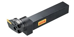

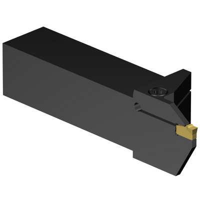

CoroCut® 1-2 - Uniwersalne przecinanie i obróbka rowków
Dzięki 700 rodzajom płytek standardowych system CoroCut 1-2 nadaje się do dowolnych zastosowań związanych z przecinaniem i toczeniem rowków w większości materiałów - od typowej obróbki rowków do odcinania i profilowania superstopów żaroodpornych.
CoroCut® 1-2
