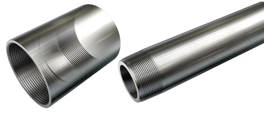

Najczęściej spotykane określenie rur używanych w przemyśle naftowym i wydobywczym to wyroby rurowe dla krajów wydobywających ropę naftową (Oil Country Tubular Goods, OCTG). Ich przeznaczenie może być różne: rury mogą być używane do wytwarzania lub wtryskiwania gazu, ropy, wody, pary itd. i, w zależności od zastosowania, można podzielić je na obudowy i elementy orurowania. Obudowa pełni funkcję warstwy ochronnej, która podtrzymuje wytrzymałość odwiertu na zanieczyszczenia wewnętrzne i zewnętrzne, natomiast orurowanie służy do wtryskiwania lub transportu cieczy.
Pozostałe główne podzespoły to rury i złącza wiertnicze. Rury wiertnicze to ciężkie, jednolite przewody rurowe, które obracają końcówkę wiertniczą i doprowadzają płuczkę wiertniczą, natomiast złącza mają postać cylindrów z gwintem wewnętrznym i służą do łączenia ze sobą dwóch odcinków rury gwintowanej.
Główne podzespoły dla segmentu OCTG
- Obudowy
- Orurowanie
- Złącza
- Rury wiertnicze

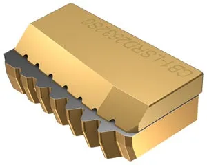

Płytki do gwintów API i łamacze wiórów do niezawodnej obróbki przedmiotów wg API
Kontrola wiórów i jakość gwintu mają kluczowe znaczenie podczas toczenia gwintów złączy API używanych w przemyśle naftowym i gazowniczym. Płytki do gwintów API z uzupełniającymi łamaczami wiórów oferują bezpieczne odprowadzanie wiórów i większą trwałość narzędzia, umożliwiające wysoce niezawodną obróbkę.
Płytki do toczenia gwintów zgodnych ze specyfikacją API Buttress 5B i API Round 5B. Dostępne w gatunkach GC4325 i P20W i przeznaczone do obrabiarek z głowicami obrotowymi i tokarek CNC.

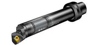

Ograniczenie drgań dzięki wyjątkowym narzędziom z tłumikami Silent Tools™
Adaptery Silent Tools™ z funkcją tłumienia drgań, zoptymalizowane pod kątem obróbki przedmiotów dla segmentu OCTG, powstały po to, aby ich użytkowanie wiązało się z nadzwyczajnym doświadczeniem w kwestii wydajności i jakości wykonania. Dodatkowa funkcja w postaci otworu doprowadzającego chłodziwo przez kołnierz skutecznie powstrzymuje wióry przed dostaniem się na gwint i do strefy skrawania.
