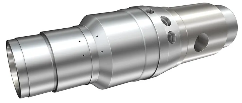

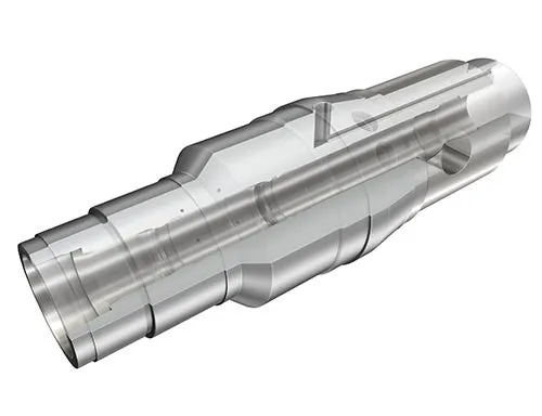

Wieszak rur wydobywczych to element używany w systemach wiertniczych. Jest on podłączony do najwyższego złącza w odwiercie, wspierającego kolumnę rur.
Wieszaki rur wydobywczych są zwykle umieszczone w głowicy rurowej; oba elementy tworzą system uszczelniający, zapewniający izolację hydrauliczną przewodu rurowego i pierścienia.
Dane i charakterystyka przedmiotu obrabianego
Materiał:
- Stal AISO/SAE 4130
- Okładzina z Inconelu 625
- Jednolity Inconel 718
Najważniejsze właściwości przedmiotu obrabianego:
- Toczenie zewnętrzne i wewnętrzne
- Zewnętrzne frezowanie toczne
- Obróbka zgrubna otworów krzyżujących się

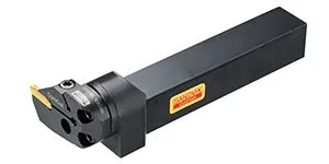

PrimeTurning™ - toczenie we wszystkich kierunkach i doskonała produktywność toczenia wewnętrznego i zewnętrznego
Dzięki zastosowaniu głowicy CoroTurn® Prime SL metoda PrimeTurning™ może być już stosowana do toczenia wewnętrznego. Możliwość obróbki ruchem posuwowym w kierunku od wnętrza otworu do jego wylotu zapewnia doskonały przebieg odprowadzania i kontrolę wiórów.
Dowiedz się więcej o PrimeTurning™

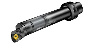

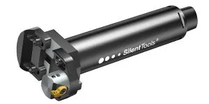

Silent Tools™ - Tłumienie drgań podczas obróbki na długich wysięgach
Aby zapewnić szybki spływ wiórów, konieczne jest znaczne ograniczenie drgań. Wytaczaki z tłumieniem drgań Silent Tools™ pozwalają zminimalizować drgania. Dzięki temu możliwe jest uzyskanie dużej wydajności skrawania.
Dowiedz się więcej o Silent Tools™

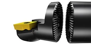

Złącze adaptera CoroTurn® SL
CoroTurn® SL to modułowy system obejmujący adaptery i głowice tokarskie, z których można składać narzędzia przeznaczone do zróżnicowanych zastosowań tokarskich przy minimalnej liczbie zastosowanych elementów. Wytrzymałość złącza i wiele możliwych kombinacji złożenia zespołu narzędzia sprawiają, że system ten stał się podstawowym zestawem do budowania narzędzi przeznaczonych do obróbki przedmiotów o skomplikowanym kształcie.
Dowiedz się więcej o CoroTurn® SL

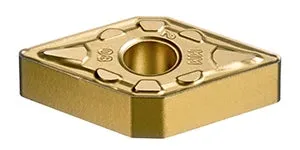

Płytki o najwyższym priorytecie
Płytka: CNMG 1125 i 1115
Płytka: CNMG 2025
Płytka: DNMG 1125 i 1115
Płytka: SNMG 4235

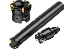

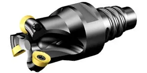

CoroMill® MH20
Frez do wysokich posuwów do następujących zastosowań:
- Frezowanie kieszeni otwartych i zamkniętych
- Obróbka rowków pełną szerokością i wykonywanie otworów z cyklami zagłębiania z interpolacją śrubową
- Frezowanie wybrań na długich wysięgach
- Frezowanie walcowo-czołowe z niewielkim zagłębianiem
- Wielozadaniowe frezowanie toczne
Dowiedz się więcej o CoroMill® MH20

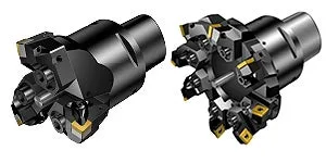

CoroBore® BR30
Trzyostrzowe narzędzia do wytaczania zgrubnego zapewniające maksymalną produktywność. Bardzo wydajne wielostrzowe narzędzie, dostępne w wersjach od trzech do ośmiu krawędzi skrawających, gwarantujące maksymalną wydajność skrawania.
CoroBore® BR30
Oferta płytek CoroBore® 111
Narzędzia do wytaczania zgrubnego
Wytaczanie zgrubne polega przede wszystkim na usunięciu materiału i jest wykonywane, aby powiększyć istniejący otwór wykonany metodą obróbki wstępnej, odlewania lub kucia. Wytaczanie zgrubne ma na celu przygotowanie otworu do wykończenia.
Kliknij tutaj, aby poznać nasze narzędzia do wytaczania zgrubnego
