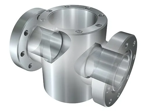

Rozwiązania do ekonomicznej, wysokiej jakości obróbki korpusów zaworów dla przemysłu wydobywczego ropy naftowej i gazu ziemnego
Regulacja, kierowanie lub sterowanie przepływem cieczy bądź gazów odbywa się przez otwieranie, zamykanie lub częściowe zablokowanie przelotu zaworu.

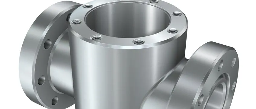

Zawory będące przedmiotem tego opracowania są szeroko stosowane w przemyśle naftowym i gazowym podczas prac na dnie morza oraz na lądzie i nabrzeżach. Zawory są wykonywane w różnych wielkościach i z różnych materiałów.
Dane i charakterystyka przedmiotu obrabianego
Materiał:
  • Austenityczna stal nierdzewna 410, CMC 06.32
  • Stal 4130, 4140
  • Stal pokryta okładziną z Inconelu 625
  • Jednolity Inconel 625 i 718
  • Stal super duplex i duplex
​Najważniejsze właściwości przedmiotu obrabianego

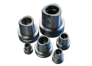

  • Wgłębienie
  • Kieszeń gniazda zaworu
  • Otwory pod śruby
  • Rowki pod pierścienie uszczelniające

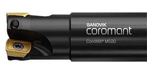

CoroMill® MS20 – frezowanie kieszeni, frezowanie czołowe,​ obróbka rowków pełną szerokością, wykonywanie otworów (zagłębianie z interpolacją śrubową)​
  • Należy stosować geometrię M-M20, aby uzyskać doskonałe formowanie i odprowadzanie wiórów podczas obróbki przywierających materiałów​
  • Geometria M-M30 zapewnia bezpieczniejszą obróbkę bardziej wytrzymałych materiałów (typu duplex). Większa udarność krawędzi w tej geometrii umożliwia wykorzystanie płytki z większą produktywnością (większymi parametrami skrawania) do stabilnych operacji​
  • Geometrię E-L50 należy stosować do obróbki na długich wysięgach, gdzie ostrzejsza i tym samym stawiająca mniejszy opór krawędź skrawająca pomaga ograniczyć drgania​
  • Solidna konstrukcja stalowego trzonka zapewnia lepszą stabilność i mniejsze ugięcie​
  • Dwie krawędzie skrawające mają taką samą trwałość, a geometria M-M20 zapewnia przewidywalny i stopniowy przebieg zużycia, zwłaszcza podczas obróbki stali nierdzewnych austenitycznych​

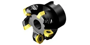

CoroMill® 419
Do obróbki zgrubnej litego materiału można użyć koncepcji zagłębiania z interpolacją śrubową z wysokim posuwem. Frez CoroMill® 419 to frez na pięcioostrzowe płytki wymienne do frezowania z wysokim posuwem w ramach obróbki zgrubnej i półwykończeniowej. Frez zapewnia bardzo dobry przebieg obróbki we wszystkich grupach materiałów i stwarza duże możliwości optymalizacji.
Dowiedz się więcej o CoroMill® 419

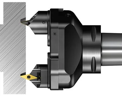

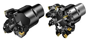

CoroBore® BR30
W celu obróbki półwykończeniowej warstwy z okładziną należy wykonać wytaczanie półwykończeniowe za pomocą naszego wieloostrzowego wytaczadła CoroBore® BR30. Bardzo wydajne wieloostrzowe narzędzie, dostępne w wersjach od trzech do ośmiu krawędzi skrawających, gwarantujące maksymalną wydajność skrawania. Krótki i sztywny zespół narzędziowy zapewnia wysoką stabilność i sztywność.
Dowiedz się więcej o CoroBore® BR30
CoroBore® 826 HP
W celu obróbki wykończeniowej materiału z okładziną należy wykonać wytaczanie precyzyjne za pomocą naszego jednoostrzowego narzędzia wytaczarskiego CoroBore® 826. W CoroBore® 826 HP chłodziwo kierowane jest z wyjątkową precyzją na krawędź skrawającą, co zapewnia doskonałą kontrolę spływu wiórów i ich odprowadzanie. To sprawia, że w połączeniu z zastosowaną w narzędziu funkcją skokowej regulacji wysunięcia ostrza, jest ono wyjątkowo łatwym w użyciu i bezpiecznym rozwiązaniem służącym do wytaczania wykończeniowego.
Dowiedz się więcej o CoroBore® 826 HP

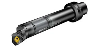

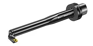

Silent Tools™ - Tłumienie drgań podczas obróbki na długich wysięgach
Aby zapewnić szybki spływ wiórów, konieczne jest znaczne ograniczenie drgań. Wytaczaki z tłumieniem drgań Silent Tools™ pozwalają zminimalizować drgania. Dzięki temu możliwe jest uzyskanie dużej wydajności skrawania.
Dowiedz się więcej o Silent Tools™

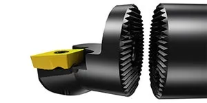

Złącze adaptera CoroTurn® SL
CoroTurn® SL to modułowy system obejmujący adaptery i głowice tokarskie, z których można składać narzędzia przeznaczone do zróżnicowanych zastosowań tokarskich przy minimalnej liczbie zastosowanych elementów. Wytrzymałość złącza i wiele możliwych kombinacji złożenia zespołu narzędzia sprawiają, że system ten stał się podstawowym zestawem do budowania narzędzi przeznaczonych do obróbki przedmiotów o skomplikowanym kształcie.
Dowiedz się więcej o CoroTurn® SL

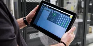

Coromant Capto® Plus – Konserwacja predykcyjna
Korzystając z Coromant Capto® Plus, można przewidzieć potrzebę konserwacji napędzanego uchwytu narzędzia i odpowiednio ją zaplanować.

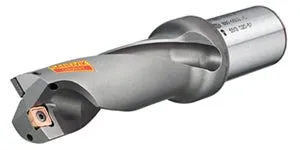

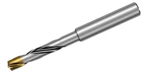

CoroDrill® 860 - Zoptymalizowane wiertła do obróbki wielu różnych materiałów
CoroDrill® 860 o geometrii -GM to rozwiązanie wiertarskie o wysokiej wydajności, przeznaczone do wykonywania krótkich otworów głównie w materiałach z grup ISO P, M, K i H. Ponadto wiertło wypada korzystnie w porównaniu z konkurencją w obróbce materiałów z grup ISO N i ISO S. Wiertło oferuje dobry poziom bezpieczeństwa obróbki, znaczną integralność otworu i doskonałą trwałość narzędzia
Dowiedz się więcej o CoroDrill® 860
