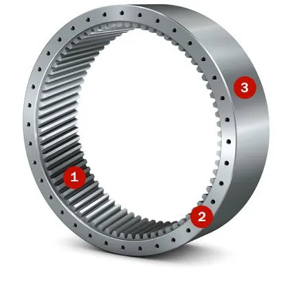

Koło koronowe przekładni
Łopaty turbiny obracają się z prędkością 10-30 obrotów na minutę, ale wirnik w generatorze ma prędkość obrotową kilkaset razy większą. Umożliwia to między innymi koło koronowe przekładni obiegowej. Wewnątrz wykonanego z kutej stali koła koronowego obracają się koła planetarne, przekształcające małą prędkość wejściową w dużą prędkość na wyjściu.
1. Frezy tarczowe do uzębień
Dwuostrzowe frezy na płytki wymienne do wydajnej obróbki kół zębatych i wielowypustów metodą Power Skiving.
CoroMill® 180
2. Wiercenie
Do 5 x D
Wystarczy zastąpić wiertło konwencjonalne wiertłem CoroDrill® 880 aby podwoić liczbę otworów wykonanych w tym samym czasie. Technologia Step Technology zapewnia doskonałe zrównoważenie sił skrawania, a w efekcie poprawę produktywności i jakości otworu.
Przy równoczesnym zastosowaniu wydajnych gatunków pozwala to uzyskać doskonałe rezultaty w szybkim wykonywaniu otworów.
3. Toczenie
Obróbka zgrubna
Zadaniem geometrii T-MAX® P jest zapewnienie doskonałego przebiegu łamania wiórów. Te nowoczesne gatunki płytek pozwalają uzyskać dobrą wydajność skrawania przy dużych posuwach i obróbce na sucho.
Płytki T-Max® P
3. Toczenie
Obróbka wykończeniowa
Wypróbuj produktywną płytkę WMX wiper do obróbki wykończeniowej, wymagającej wąskich tolerancji i dobrej jakości wykończenia powierzchni.
WMX Wiper
