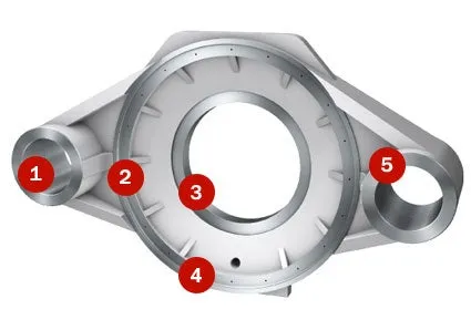

Element blokujący obrót przekładni
Wykonany z żeliwa sferoidalnego element blokujący obrót mocuje przekładnię do platformy, uniemożliwiając jej obroty razem z wałem głównym i wirnikiem. Ze względu na płaski kształt i duże rozmiary, konieczne jest zastosowanie mocowania umożliwiającego obróbkę bez drgań.
Najlepsze praktyki
1. Wytaczanie
Do wytaczania wykończeniowego stosuj CoroBore® 825. To precyzyjne i uniwersalne narzędzie ma możliwość regulacji z dokładnością do kilku mikronów.
CoroBore® 825
2. Frezowanie czołowe i walcowo-czołowe
CoroMill® 490 to uniwersalne narzędzie do frezowania czołowego i walcowo-czołowego, które pozwala zredukować koszty i zapasy narzędzi, oferując wyższą precyzję i ściślejsze tolerancje.
CoroMill ® 490
3. Interpolacja śrubowa
Interpolacja śrubowa to technika elastycznego zagłębiania skośnego w trzech osiach. Dzięki CoroMill® 390, technika ta stanowi bardzo wydajną metodę wytaczania zgrubnego.
CoroMill® 390
4. Wiercenie
Wystarczy zastąpić wiertło konwencjonalne wiertłem CoroDrill® 880 aby podwoić liczbę otworów wykonanych w tym samym czasie. Technologia Step Technology zapewnia doskonałe zrównoważenie sił skrawania, a w efekcie poprawę produktywności i jakości otworu. Przy równoczesnym zastosowaniu wydajnych gatunków pozwala to uzyskać doskonałe rezultaty w szybkim wykonywaniu otworów.
CoroDrill® 880
5. Frezowanie czołowe
CoroMill® 345 to doskonałe narzędzie zarówno do frezowania zgrubnego odlewów, jak i wykonywania wykończenia lustrzanego podzespołów podatnych na drgania ze względu na lekki przebieg akcji skrawania, osiem krawędzi skrawających i płytki podporowe chroniące korpus frezu.
CoroMill® 345
