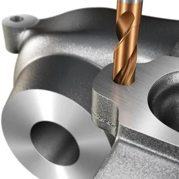

Wiercenie często odbywa się na późnym etapie obróbki, po tym jak wcześniejsze czynności zwiększyły początkową wartość przedmiotu obrabianego. Czynność ta, choć pozornie prosta, ma złożony charakter, czego konsekwencje mogą być poważne, jeśli dojdzie do usterki narzędzia lub jego przeciążenia.
Uwagi wstępne dotyczące wiercenia otworów

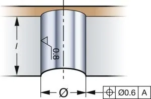

Trzy podstawowe parametry dotyczące wiercenia otworu to:
- Średnica otworu
- Głębokość otworu
- Jakość otworu

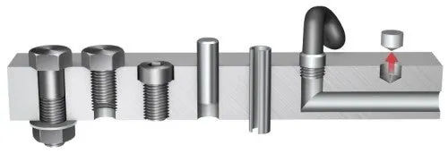

Typy otworów
Przelotowy
Nieprzelotowy
Fazowany
Z pogłębieniem
Wejściowy
Wyjściowy
Krzyżujący się
- Otwory przelotowe pod śruby
- Otwory z gwintem
- Otwory pogłębiane
- Otwory dopasowane
- Otwory do rur (wymienniki ciepła)
- Otwory tworzące kanały
- Otwory równoważące ciężar
- Otwory głębokie / na ciecz chłodzącą

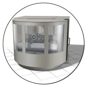

3. Obrabiarka
Niezbędna jest wiedza o tym, jak na danej obrabiarce przeprowadzić wiercenie w sposób bezpieczny i produktywny. Od typu obrabiarki zależą:
- Metoda obróbki
- Stosowane oprawki i/lub tuleje zaciskowe
Należy zawsze wziąć pod uwagę:
- Stabilność obrabiarki, a w szczególności wrzeciona
- Jaki jest zakres prędkości obrotowych wrzeciona i czy wystarczający do obróbki otworów o małych średnicach?
- Doprowadzenie chłodziwa. Czy natężenie przepływu jest wystarczające do obróbki za pomocą wierteł o dużej średnicy?
- Czy ciśnienie chłodziwa jest wystarczające do obróbki za pomocą wierteł o małej średnicy?
- Mocowanie przedmiotu obrabianego. Czy jest wystarczająco stabilne?
- Czy wrzeciono jest poziome lub pionowe? (Odprowadzanie wiórów przebiega sprawniej w przypadku wrzeciona poziomego)
- Moc i moment obrotowy. Czy moc obrabiarki jest wystarczająca do obróbki otworów o dużych średnicach? Przy zbyt niskich parametrach warto rozważyć możliwość użycia wiertła trepanacyjnego lub wykonania interpolacji śrubowej za pomocą frezu.
- Czy ilość miejsca w magazynie narzędzi jest ograniczona? Dobrym rozwiązaniem w przypadku ograniczeń może być np. wiertło stopniowe z funkcją fazowania krawędzi

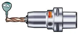

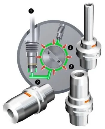

Bicie narzędzia
Ograniczenie odchyłek bicia to podstawa sukcesu wiercenia otworów. Odchyłka bicia promieniowego nie powinna przekraczać 20 mikrometrów. Ustawienie wiertła współosiowo z wrzecionem tokarskim zapewnia uzyskanie:
- Wąskiej tolerancji i dobrej prostoliniowości otworów
- Małej chropowatości powierzchni
- Wysokiej, przewidywalnej trwałość

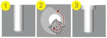

Wiercenie z pogłębianiem – strategie
Tylko jedno narzędzie
- Wiercenie stopniowe / pogłębianie
- Wiertła typu 4/5
Zalety
+ Spersonalizowane narzędzia
+ Najszybsza metoda
Wady
- Mniej uniwersalne
Rozwiązanie dwunarzędziowe
Zalety
+ Narzędzia standardowe
+ Stosunkowo uniwersalne
Wady
- Dwa narzędzia
- Wymaga zajęcia dwóch gniazd narzędziowych
- Dłuższy czas maszynowy
Wiertło stopniowe z funkcją fazowania – strategia pojedynczego wiertła

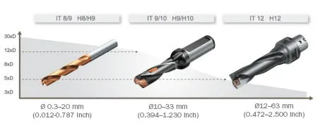

Wiercenie otworów o małych i średnich średnicach
Do wiercenia otworów o małych i średnich średnicach proponujemy trzy rodziny narzędzi wiertarskich: wiertła pełnowęglikowe, wiertła z wymienną końcówką i wiertła na płytki wymienne. Przy wyborze wiertła należy rozważyć trzy istotne parametry: wymagane pole tolerancji, długość i średnicę nominalną otworu. Każda rodzina narzędzi wyróżnia się zaletami w odpowiednich zastosowaniach.

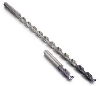

Wiercenie głębokich otworów
Wiercenie otworu prowadzącego
Wiertła do otworów prowadzących są przeznaczone do zastosowania przed wiertłami do głębokich otworów, zapewniając najwyższą dokładność ustawienia wiertła docelowego i minimalne bicie.
Prędkości skrawania i posuwy
Prędkości i posuwy zalecane dla wierteł do głębokich otworów zostały wyliczone z myślą o zapewnieniu dużej trwałości i maksymalnej produktywności. Podane prędkości i posuwy stanowią dobry punkt wyjścia do modyfikacji tych parametrów odpowiednio do zastosowania w celu uzyskania jak najlepszych wyników.

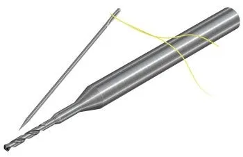

Wiercenie bardzo małych otworów
Prędkości i posuwy zalecane dla mikrowierteł zostały wyliczone z myślą o zapewnieniu dużej trwałości narzędzia i maksymalnej produktywności. Podane prędkości i posuwy stanowią dobry punkt wyjścia do modyfikacji tych parametrów odpowiednio do zastosowania w celu uzyskania jak najlepszych wyników.
Chłodziwo
Ciśnienie chłodziwa jest kluczowe dla przebiegu procesu wiercenia mikrowiertłami. Nieodpowiednie ciśnienie lub natężenie przepływu chłodziwa mogą prowadzić do zbyt szybkiego zużycia narzędzia. Zalecane jest stosowanie wysokiego ciśnienia chłodziwa, standardowo 40-70 bar.

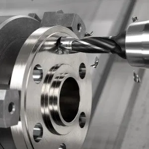

Wiercenie na tokarce
Opis technik wiercenia na tokarce z nieruchomym wiertłem i rotującym przedmiotem. chevron_right
