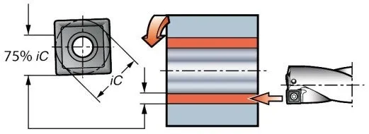

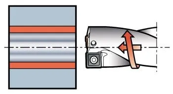

Powiększenie otworu można wykonać za pomocą większego wiertła. Wytaczanie wiertłem nieobrotowym można wykonać w ten sam sposób lub poprzez promieniowe przesunięcie narzędzia. Krótsze wiertło lepiej poradzi sobie z tą operacją, ponieważ jest mniej podatne na drgania i może pracować z wyższymi posuwami. Maksymalna głębokość wytaczania powinna być ograniczona do 75% długości płytki, aby uniknąć ugięcia wiertła.
Wytaczanie większym wiertłem.
Wiertło nieobrotowe może być również przesunięte promieniowo.
