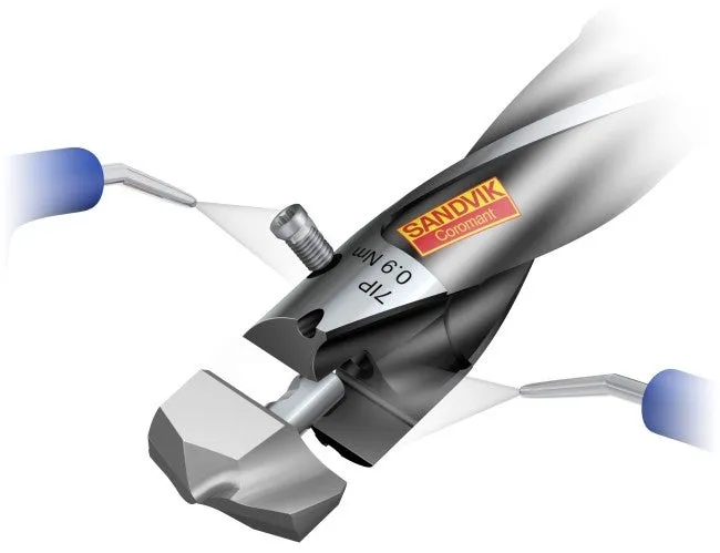

Konserwacja narzędzi wiertarskich
Zastosować klucz dynamometryczny (wkrętak), aby zagwarantować pewne osadzenie końcówki. Należy regularnie wymieniać śruby mocujące płytki/końcówki i sprawdzać, czy gniazdo płytki/końcówki jest czyste i wolne od cząstek, które mogłyby zablokować płytkę/końcówkę i spowodować jej nieprawidłowe ustawienie.

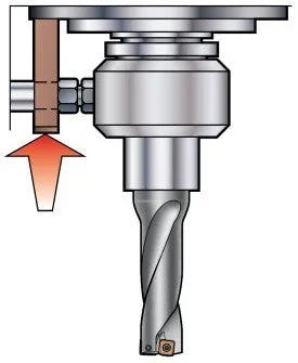

Środki bezpieczeństwa podczas wiercenia
Podczas wiercenia otworów przelotowych za pomocą wiertła na płytki wymienne powstaje krążek, który z dużą prędkością jest wyrzucany z otworu. Z tego powodu zalecamy zainstalowanie osłony wokół uchwytu lub dla całej obrabiarki.
