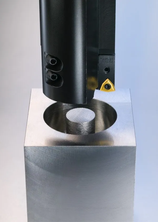

Co to jest wiercenie trepanacyjne?
Wiercenie trepanacyjne to technika stosowana przy wierceniu otworów o większych średnicach, gdy moc obrabiarki jest ograniczona, ponieważ nie jest tak energochłonna jak wiercenie konwencjonalne, w trakcie którego cały otwór zamieniany jest w wióry. Wiertło trepanacyjne nie obrabia całej średnicy, a jedynie pierścień na obwodzie. Zamiast usuwać cały materiał w postaci wiórów, w środku otworu pozostawia się rdzeń. W związku z tym metoda ta jest przeznaczona do obróbki otworów przelotowych.

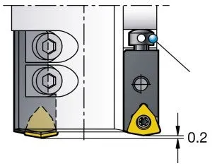

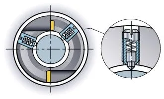

Śruba regulacyjna
Wiertła obrotowe i nieobrotowe
Płytka zewnętrzna musi być ustawiona 0,20 mm (0,008 cala) za wkładką wewnętrzną.

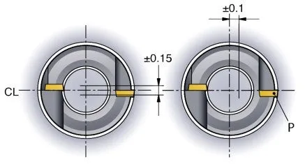

Wiertło nieobrotowe
- Wiertło powinno być ustawione z płytkami w osi poziomej
- Wiertło nie może być przesunięte względem osi przedmiotu obrabianego, w odniesieniu do płytki zewnętrznej, o więcej niż -0,15 mm (0,006 cala)
- Obwodowa krawędź skrawająca (P) powinna być ustawiona w płaszczyźnie poziomej z dokładnością do +0,1 mm (0,004 cala) względem osi wrzeciona (CL)

Podczas wiercenia trepanacyjnego, gdy wiertło przebije materiał, pozostały rdzeń opadnie, co zwykle nie stanowi problemu.

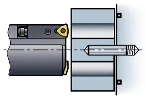

Wiertło obrotowe - mocowanie rdzenia
Wywierć otwór w rdzeniu. Zamocuj zaślepkę w otworze, aby zapobiec opadnięciu rdzenia (C).
