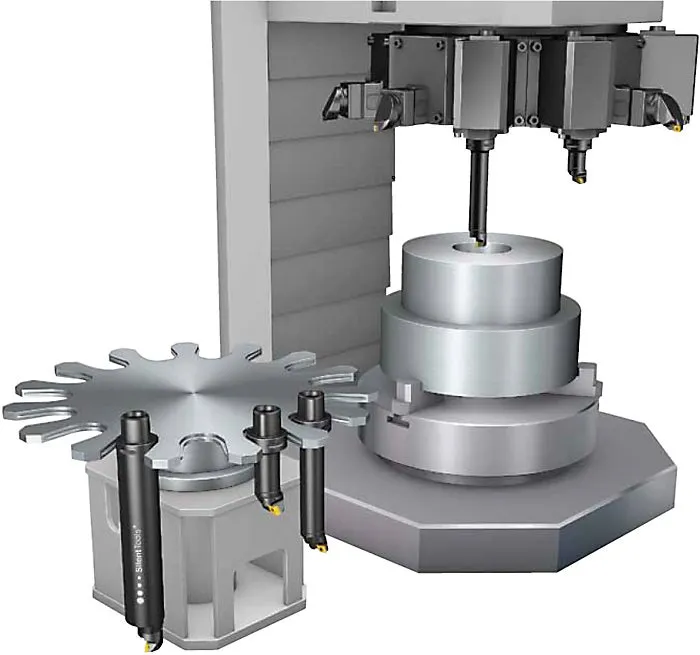

Mimo że dziś prawie nikt nie rozważa zakupu centrum frezarskiego bez automatycznej wymiany narzędzi, to taka wymiana nadal nie jest normą w przypadku centrów tokarskich. Dzieje się tak z powodu braku jednego standardu złącz głowic rewolwerowych, co jest niezbędne przy automatycznej wymianie narzędzi. Tokarki karuzelowe posiadają teraz zwykle oś Y, podwójne głowice rewolwerowe, podwrzeciono oraz system monitorujący procesy przy produkcji długich serii. Wszystko to czyni je bardzo wydajnymi i wszechstronnymi.W przypadku tokarek karuzelowych aktualna jest dziś opcja z automatyczną wymianą narzędzi. Powodem jest dążenie przemysłu wytwórczego do zwiększenia bezobsługowej i bardziej wszechstronnej pracy obrabiarek, a także do minimalizacji transportu przedmiotów w zakładzie i zastosowania dłuższych wytaczaków bez ograniczania pozycji głowicy.

Opisane rozwiązania oparto na włączonym w poczet norm ISO modułowym systemie narzędziowym Coromant Capto, który od wielu lat jest powszechnie używany jako system szybkiej wymiany narzędzi na centrach tokarskich – tak noży tokarskich, jak i narzędzi obrotowych.W tokarkach karuzelowych i obrabiarkach wielozadaniowych stosowane są dziś takie same złącza i systemy automatycznej wymiany narzędzi. Następny etap rozwoju systemu Coromant Capto będzie związany z ewolucją centrów tokarskich wyposażonych w automatyczną wymianę narzędzi.

Tokarki karuzelowe
Tokarki karuzelowe ewoluują w kierunku automatycznej wymiany narzędzi – dlatego, że istnieje potrzeba eliminacji kłopotów z jednoczesnym zamocowaniem długich i krótkich narzędzi oraz rozszerzenia produkcji bezobsługowej. Coromant Capto będzie wspólnym mianownikiem dla tego procesu i normą w automatycznej wymianie narzędzi..
