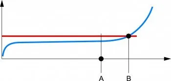

- Użycie zbyt niskiej prędkości skrawania prowadzi do zbyt małej trwałości. Należy zawsze stosować zalecaną prędkość skrawania, vc m/min (ft/min)

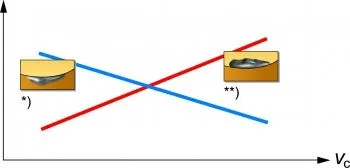

Ogólne zasady dotyczące chropowatości powierzchni:
- Chropowatość powierzchni można często poprawić, zwiększając prędkość skrawania
- Geometria płytki (neutralny, dodatni i ujemny kąt natarcia oraz dodatni kąt przyłożenia) ma wpływ na chropowatość powierzchni
- Wybrany gatunek płytki wpływa na chropowatość powierzchni w pewnym tylko stopniu
- W razie wystąpienia drgań należy zastosować płytkę z mniejszym promieniem naroża

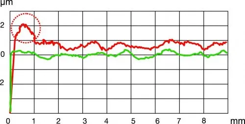

Częstym problemem są zadziory na końcu przejścia (formujące się przy wychodzeniu narzędzia z materiału). Pozostawienie fazki lub zaokrąglenia (w narożniku) może ograniczyć lub wyeliminować problem powstających zadziorów.
Fazka na przedmiocie pozwala płynniej zagłębić ostrze w materiał (podczas planowania i toczenia wzdłużnego).

Parametry skrawania i zużycie
Wysoka temperatura w strefie skrawania prowadzi do zmniejszenia sił skrawania. Przy zbyt niskiej prędkości wydziela się zatem mniej ciepła, co może prowadzić do wyłamania płytki.
Zużycie kraterowe prowadzi do stopniowego spadku wytrzymałości płytki, ale nie ma dużego wpływu na chropowatość powierzchni, w przeciwieństwie do starcia powierzchni przyłożenia, które wpływa na klasę dokładności wymiarowej przedmiotu.
Udział objawów zużycia we wpływie na trwałość ostrzy narzędzi
*) Starcie powierzchni przyłożeni **) Zużycie kraterowe
Kryteria wymiany płytki
Wstępnie zdefiniowana określona chropowatość powierzchni (B) jest często stosowanym i praktycznym kryterium wymiany płytki. Pomiar chropowatości powierzchni jest przeprowadzany automatycznie w oddzielnym urządzeniu, a wynik zostaje podany dla określonej jakości wykończenia.
Aby zoptymalizować proces i nadać mu większą stabilność, należy ustawić wstępnie zdefiniowaną liczbę przedmiotów (A) jako kryterium wymiany płytki. Wartość ta powinna być o 10–20% mniejsza od wymaganej docelowo chropowatości powierzchni, dokładna wartość określana jest osobno dla każdego przypadku.
A: Wstępnie zdefiniowana liczba przedmiotów
B: Wstępnie zdefiniowana określona chropowatość powierzchni
Oś X: Liczba przedmiotów
Oś Y: Chropowatość powierzchni
Niebieska linia: Zużycie płytki
Czerwona linia: Maksymalna wartość Ra/Rz
