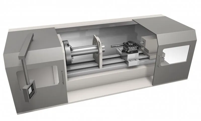

Tokarki o poziomym łożu są często stosowane do ciężkiej obróbki tokarskiej, gdyż oferują niezawodność, stabilność i dużą moc procesu obróbki przy znacznej produktywności.
Konfiguracja tokarek o poziomym łożu
Tokarki do ciężkiej obróbki i tokarki o poziomym łożu charakteryzują się bardzo dobrą stabilnością, ale mają ograniczenia w zakresie zmiany narzędzi i wymiany ostrza w porównaniu do centrów tokarskich o skośnym łożu czy tokarek pionowych. Przy dużej średnicy przedmiotu/maksymalnej średnicy toczenia i długości, podtrzymka i konik są regularnie wykorzystywane do mocowania.
Uważa się, że tokarki o poziomym łożu są lepiej przystosowane do manipulowania dużymi przedmiotami. Ponadto, odstęp między wrzeciennikiem a łożem pozwala zwiększyć maksymalną średnicę toczenia.
Duże obrabiarki są często wyposażone w duże wrzecienniki wytaczarskie; niektóre wrzecienniki posiadają dwa uchwyty umożliwiające zamocowanie przedmiotu poprzez wrzeciennik.
Długość łoża często przekracza cztery metry, nie ma zatem przeszkód dla stosowania kilku podtrzymek. Należy przy tym pamiętać, że podtrzymki często są nieruchome i zwykle nie mogą być wykorzystywane w taki sam sposób, jak hydrauliczne podtrzymki obrotowe stosowane zwykle w obrabiarkach o skośnym łożu czy centrach tokarskich (konstrukcja skośnego łoża ułatwia ustawienie w osi).
Nie wszystkie tokarki o poziomym łożu są wyposażone w przenośnik wiórów, dlatego należy zawsze rozważyć dostępne opcje usuwania wiórów. Dobrym rozwiązaniem sprzyjającym skróceniu przestojów bywa przedni i tylny przenośnik.

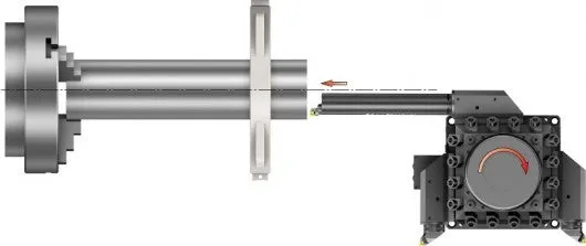

Ustawienie głowicy rewolwerowej
Obróbkę tokarską można określić jako ciężką, wymagającą dużej stabilności i użycia imaka nożowego zamiast głowicy rewolwerowej. Jeśli potrzebny jest wymienny imak nożowy, bardzo dobrą stabilność można uzyskać za pomocą uchwytu VDI typu „jaskółczy ogon" (DIN 69881), który stanowi jedno z najmocniejszych rozwiązań do trudnej obróbki z dużymi głębokościami skrawania i zapewnia sztywność mocowania wystarczającą dla długich wytaczaków. Często stosowane są złącza wielkości 115 i 140; złącze 140 jest zalecane w obróbce ciężkiej i z użyciem długich wytaczaków.
VDI trapezowy
Głowica rewolwerowa z uchwytem VDI typu „jaskółczy ogon" i czterema imakami nożowymi zapewnia duży odstęp od sąsiednich narzędzi; zaledwie cztery miejsca do wymiany narzędzia stanowią jednak ograniczenie przy obróbce z użyciem narzędzi z chwytem tradycyjnym.
Długie wytaczaki zamocowane w głowicy rewolwerowej mogą utrudniać wymianę ostrza w imaku nożowym. W asortymencie standardowym dostępne są obecnie wytaczaki ze złączem szybkowymiennym o średnicy do 100 (10×D) do łatwej i dokładnej zmiany narzędzia, pozwalającej w pełni wykorzystać możliwości obrabiarki.

Obróbka głębokich otworów
Tokarki o poziomym łożu są często stosowane do obróbki wewnętrznej głębokich otworów. Należy przy tym uwzględnić następujące zagadnienia:
- Mocowanie / suwak poprzeczny wytaczaka Można używać wytaczaków o średnicy do 600 mm (23.622 cala)Sanie powinny posiadać mocowanie dzielone dla wytaczaków o rozstawie na przynajmniej 4×DNależy uwzględnić moment wytaczakaW zależności od średnicy/wysięgu, może być konieczne użycie przeciwwagi
