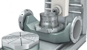

- 5-osiowe, stół uchylny: pionowe nieruchome wrzeciono, 4. i 5. oś na stole
- 5-osiowe, głowica kątowa 90°: Wrzeciono stanowi 4. oś (B), 5. oś na stole
Modele 5-osiowe mogą być wyposażone w opcję toczenia za pomocą 5. osi w pełnym zakresie obrotu - działają wtedy podobnie, jak obrabiarki wielozadaniowe.

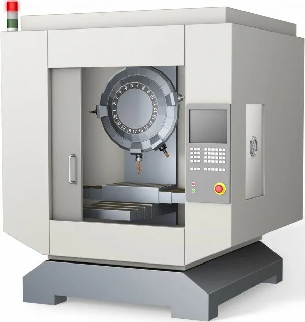

Magazyn / automatyczna wymiana narzędzi (ATC)
Dysponując dużym magazynem narzędzi do różnych zastosowań i przedmiotów można szybko przestawiać obrabiarkę z jednego rodzaju obróbki na inny, bez konieczności wymiany kompletu narzędzi. Z magazynu warto korzystać również przy obróbce z użyciem narzędzi bliźniaczych.
Planując wykorzystanie narzędzi długich lub o dużej średnicy należy upewnić się, że ich ciężar i moment jaki powstaje w trakcie manipulacji nimi mieszczą się w zakresie wytrzymałości automatycznego zmieniacza narzędzi – często okazuje się to ograniczeniem przy obróbce z użyciem narzędzi tego typu.
