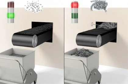

- Wykorzystanie obrabiarki – określane ilością czasu, w którym świeci się zielony sygnalizator na obrabiarce (zdolność do podtrzymywania ciągłej produkcji przez dłuższy czas)

- Usunięcie wiórów zgromadzonych wokół narzędzi lub blokujących przenośniki

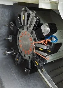

Tokarki numeryczne i obrabiarki z przesuwną głowicą posiadają systemy do szybkiej wymiany ostrza, ale ze względu na długi czas wymiany i ustawienia narzędzia wykorzystanie ich możliwości jest zwykle gorsze niż w przypadku centrów obróbkowych. Jeśli obrabiarka nie jest wyposażona w funkcję automatycznej wymiany narzędzi (ATC), stosowane są ręczne rozwiązania szybkomocujące, sprzyjające wydłużeniu czasu gotowości do produkcji. Stosowanie rozwiązań szybkowymiennych przynosi liczne korzyści.

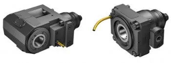

- Narzędzia z napędem: z 5-20 min. do 30 sekund. W zastosowaniach obrotowych najczęściej spotyka się oprawki na tuleje zaciskowe lub trzpienie frezarskie. Tuleje zaciskowe można stosować wyłącznie z frezami trzpieniowymi o średnicy maks. 25 mm (1 cal); dla większych narzędzi potrzebny jest drugi uchwyt z napędem. Uchwyt Coromant Capto® nadaje się natomiast do dowolnych zastosowań

Uchwyty przenoszące napęd: przy każdej wymianie narzędzia pełnowęglikowego konieczna jest ponowna kalibracja przesunięcia narzędzia. Frezy/wiertła na płytki wymienne wymagają wymiany kilku płytek. Narzędzia bliźniacze i zmiana frezu poza obrabiarką to znacznie szybsza opcja.
Oprawki nieobrotowe: wymiana pojedynczej, łatwo dostępnej płytki bezpośrednio w obrabiarce może trwać równie krótko. Jednak możliwość demontażu narzędzia zapewnia lepszą konserwację narzędzia, prawidłowy montaż i brak nieoczekiwanych przestojów spowodowanych koniecznością zakupu części zamiennych.
Eliminacja czynności ustawiania rurek doprowadzających chłodziwo
W zależności od zastosowania, prawidłowe ustawienie kierunku strumienia chłodziwa przez operatora wymaga zazwyczaj 2-3 prób, co wiąże się z przerwą w obróbce! Rurki często zmieniają pozycję w wyniku uderzeń niepołamanych wiórów, dlatego regularnie trzeba korygować ich ustawienie.

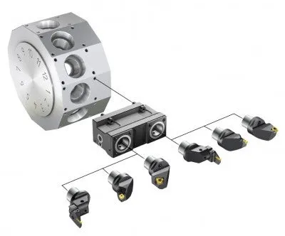

Do szybkiego mocowania system narzędziowy z Coromant Capto®
Coromant Capto® to modułowe rozwiązanie szybkowymienne, które zapewnia maksymalne wykorzystanie obrabiarki, jak i maksymalną wydajność skrawania metalu. Poniżej wymienione są kluczowe korzyści płynące z zastosowania złącza Coromant Capto®.

Niestandardowe uchwyty mocujące – zestawy
Zestawy elementów uchwytów mocujących umożliwiają przystosowanie uchwytu mocującego do określonych wymagań. Zestawy są powszechnie stosowane z imakami blokowymi w tokarkach karuzelowych, z oprawkami podwójnymi lub jako rozwiązanie szybkowymienne umożliwiające przystosowanie uchwytu do wykorzystywanej głowicy rewolwerowej.
Z zestawem elementów uchwytów mocujących, w zależności od zastosowania, dostępne są różne tuleje.
