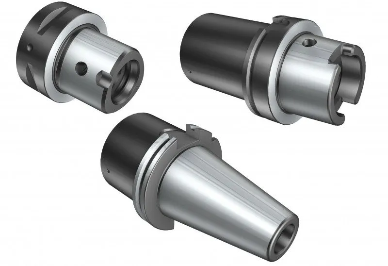

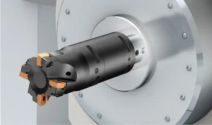

Rodzaje gniazd końcówki wrzeciona obrabiarki
W poniższej tabeli pokazano cztery główne typy złączy oraz stopniową ewolucję od tradycyjnego stożka do złącza Coromant Capto®. Wszystkie złącza z wyjątkiem BIG-PLUS® są obecnie znormalizowane w systemie DIN, ISO lub ANSI.
| Kąt stożka | Styk na czole kołnierza | Sposób mocowania | Przenoszenie momentu obrotowego | |
| Stożek 7/24 | 16,26° | Nie | Śruba ściągająca | Zabieraki na kołnierzu |
| BIG-PLUS® | 16,26° | Tak | Śruba ściągająca | Zabieraki na kołnierzu |
| HSK-A | 5,7° | Tak | Wewnętrzne mocowanie segmentowe | Zabieraki na stożku |
| Coromant Capto® | 2,88° | Tak | Wewnętrzne mocowanie segmentowe | Przekrój trygonalny |

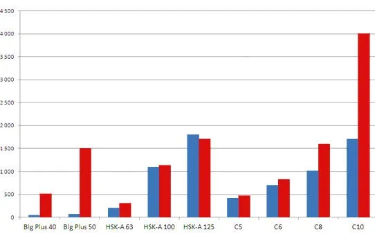

Rozmiar złącza będzie wiązał się z ograniczeniami wytrzymałości na zginanie i maksymalnej prędkości obrotowej. Duże złącze to duża wytrzymałość, ale mała prędkość obrotowa, natomiast małe złącze to duża prędkość obrotowa, ale mniejsza wytrzymałość.

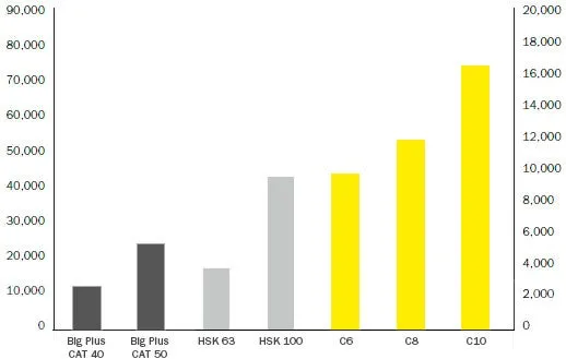

Na wykresie poniżej przedstawiono obliczone teoretycznie (metodą elementów skończonych) ograniczenia różnych złączy w przypadku utraty powierzchni styku (wytrzymałość na zginanie) i osiągnięcia granicy wytrzymałości zmęczeniowej (maks. moment skręcający).
Niebieski: Maksymalny moment gnący (Nm)
Czerwony: Maksymalny moment skręcający (Nm) w granicach wytrzymałości zmęczeniowej
Złącza BIG-PLUS® i HSK zapewniają wystarczającą stabilność w większości zastosowań obrotowych, ale w przypadku obrabiarek wielozadaniowych Coromant Capto® to jedyne złącze spełniające wymagania w zakresie wytrzymałości na skręcanie i zginanie.

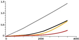

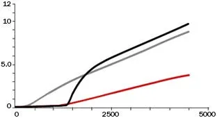

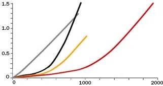

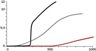

Próby statyczne w celu porównania wytrzymałości na zginanie i skręcanie
W laboratorium WZL renomowanej uczelni RWTH w Aachen (Niemcy) przeprowadzono serię prób statycznych z użyciem obrabiarek. Ich celem było porównanie różnych złączy wrzecion pod kątem wytrzymałości na zginanie i skręcanie.
Pomiary złącza Coromant Capto® przeprowadzono dla dwóch wielkości siły mocującej: takiej samej, jak dla złącza HSK-A (22 kN dla złącza C6 i 50 kN dla złącza C10) oraz większej (45 kN dla złącza C6 i 80 kN dla złącza C10).
Stabilność przy zginaniu
Ugięcie [mm/m]
Moment gnący [Nm]
C6 - 45 kN
C6 - 22 kN
HSK-A 63 - 22 kN
Stożek 7/24, wielkość 40 - 15 kN
Ugięcie [mm/m]
Moment gnący [Nm]
C10 - 80 kN
C10- 50 kN
HSK-A 100 - 50 kN
Stożek 7/24, wielkość 50 - 25 kN
Wyniki wykazały, że nawet po przyłożeniu takiej samej siły mocującej, jak dla złącza HSK-A, mocniejsze złącze ma większą wytrzymałość na zginanie. Przy większej sile mocującej do wybicia złącza C6 konieczne było użycie siły 2,88 raza większej niż dla złącza HSK-A 63, a dla złącza C10 - 2,15 raza większej niż dla złącza HSK-A 100.
Stabilność przy skręcaniu
Ugięcie [mm/m]
Moment skręcający [Nm]
C6- 46kN
HSK-A 63 - 22 kN
Ugięcie [mm/m]
C10- 50 kN
HSK-A 100 - 50 kN
Wykresy pokazują, że złącze Coromant Capto® C6 ma 2,29 większą wytrzymałość na skręcanie niż złącze HSK-A 63. Uzyskano 7,1 raza lepszy kąt skręcenia. Dla złącza C10 uzyskano odpowiednio 1,85 raza lepszą wytrzymałość skręcanie i 4,0 lepszy kąt w porównaniu do złącza HSK-A 100.
