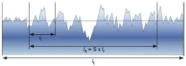

Podczas pomiaru chropowatości powierzchni przedmiotu obrabianego ocena zazwyczaj opiera się na jednej, określonej długości odcinka elementarnego. Jeśli długość odcinka elementarnego nie jest podana na rysunku technicznym przedmiotu, musi ją wyznaczyć osoba dokonująca pomiaru chropowatości powierzchni.
Odcinek pomiarowy
lt= długość całkowita (składa się z długości początkowej, długości odcinka pomiarowego i długości zatrzymania).
ln= długość odcinka pomiarowego (standardowo równa pięciokrotnej długości odcinka elementarnego).
lr= długość odcinka elementarnego.

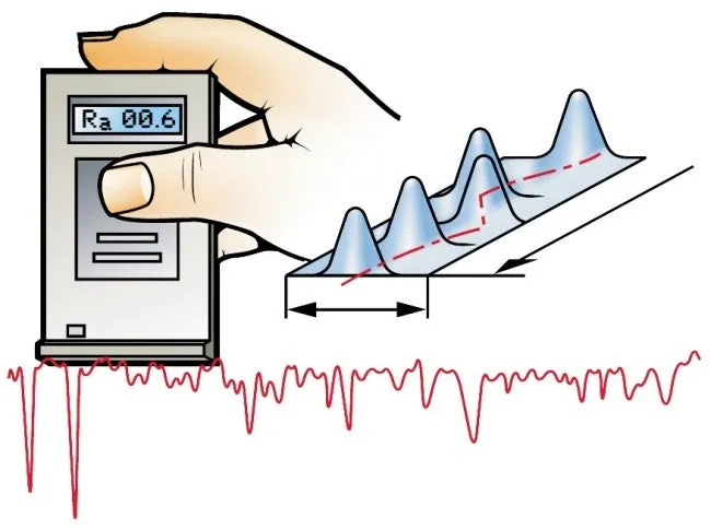

Ra
Linia średnia
Ocena chropowatości na podstawie średniej odchyłek profilu.
Ra Średnie arytmetyczne odchylenie profilu od linii średniej
Średnia arytmetyczna bezwzględnych wartości wszystkich odchyleń profilu od linii średniej w obrębie odcinka elementarnego.Oznacza to, że korzystając z samej wartości Ra, nie można określić, czy odchylenia mają charakter dodatni, czy ujemny. Pojedyncze odchylenia nie mają istotnego wpływu na parametr Ra , co oznacza, że występuje ryzyko pominięcia dużej wartości szczytowej lub spadku.
Najczęstsze wartości Ra dla powierzchni metalowych wynoszą od 0,02 μm do 3,5 μm – im niższa wartość, tym doskonalsza powierzchnia (0,02 μm = gładkość lustra).

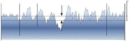

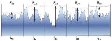

Rz Najwyższa wysokość profilu chropowatości (uśredniona)
Najwyższa wysokość profilu chropowatości Rz , to suma wysokości najwyższego wzniesienia profilu i głębokości najniższego wgłebienia profilu wewnątrz odcinka elementernego. W praktyce to najczęściej wartość uśredniana spośród pięciu wartości w odcinkach elementarnych składających się na odcinek pomiarowy (liczba odcinków zależy od urządzenia). Największa wartość wysokości profilu Rz spośród wartości występujących na odcinku pomiarowym, oznaczana jest jako Rzmax lub Rmax.
Przykład oznaczenia rysunkowego:

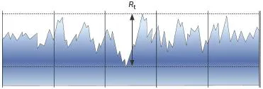

Rt Całkowita wysokość profilu
Całkowita wysokość profilu jest sumą wysokości najwyższego wzniesienia profilu i głębokości najniższego wgłębienia profilu w obrębie odcinka pomiarowego (który zazwyczaj składa się z pięciu odcinków elementarnych). Pojedyncza wartość Rt (która nie jest połączona z Rz lub Ra to jeden z najbardziej rygorystycznych wymogów w profilu R.

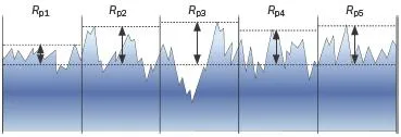

Rp Maksymalna wysokość wzniesienia profilu chropowatości (uśredniona)
Parametr Rp określa największą wysokość wzniesienia profilu uzyskaną w obrębie odcinka elementarnego. Parametr chropowatości powierzchni, Rp, wraz z , Rz, mogą dostarczyć informacji o charakterystyce powierzchni.

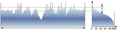

Udział materiałowy profilu chropowatości
c = Poziom cięcia
RmrUdział materiałowy profilu chropowatości (krzywa Abbota-Firestone'a)
Najbardziej odpowiednią metodą szacowania nośności powierzchni (wytrzymałości na naciski) jest ocena udziału materiałowego profilu chropowatości. Parametr Rmr wyrażany jest procentowo (%). Ocena udziału materiałowego to prosta metoda używana do określenia poziomu uszkodzenia powierzchni.
