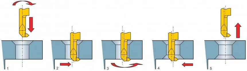

Fazowanie krawędzi otworu
W przypadku niektórych frezów nadających się zarówno do fazowania, jak i do nacinania zarysów gwintów, można wykonać fazowanie otworu po zakończeniu obróbki gwintu, używając tego samego narzędzia. W tym celu korzysta się z drogi frezowania po okręgu, patrz sekwencja programowania poniżej.
Punkt zerowy dla długości narzędzia i promienia
- Ustawić obracający się frez centralnie nad otworem i przesunąć osiowo na głębokość kołnierza (Z = wysokość kołnierza – długość fazy)
- Przesunąć frez do momentu zagłębienia w materiał z kompensacją promienia (Y = promień otworu)
- Dokonać interpolacji kołowej 360
- Odsunąć z powrotem do osi otworu
- Wysunąć frez
Uwaga: Aby dostosować wielkość fazy, zmienić położenie w osi Z (nie zmieniać średnicy, gdyż pomoże to spowodować ocieranie o powierzchnię otworu).
