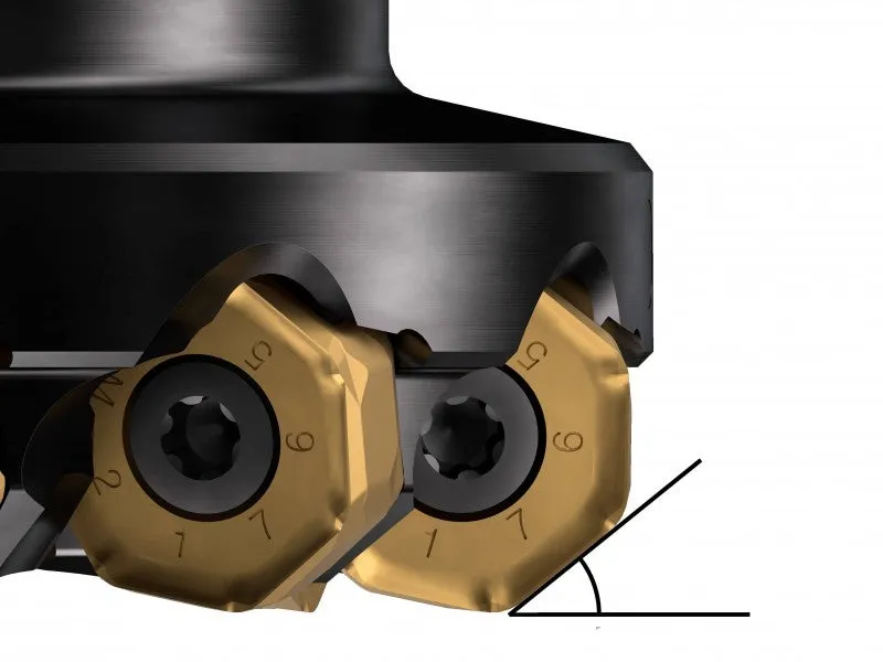

Frezowanie pod kątem przystawienia 10 stopni
Kąt przystawienia 10 stopni używany jest w przypadku frezów do frezowania z dużym posuwem i do frezowania wgłębnego. Tworzone są cienkie wióry, umożliwiające bardzo duży posuw na ostrze, fz, przy niewielkiej głębokości skrawania i co za tym idzie bardzo wysokie prędkości posuwu vf.
Dominuje osiowa składowa siły skrawania, a więc skierowana w stronę wrzeciona, co poprawia stabilność pracy. Jest to korzystne w przypadku długich narzędzi i niestabilnych układów obróbkowych, gdyż ogranicza tendencję do popadania w drgania.
Ten typ frezu sprawdza się podczas wykonywania otworów przy użyciu trzech osi oraz frezowania wgłębnego wybrań, lub w sytuacjach, gdy konieczne jest użycie przedłużonego frezu.

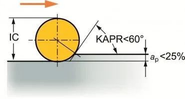

Obliczanie grubości wióra dla frezów na płytki okrągłe i płytki z zaokrąglonym narożem
Grubość wiórów hex zależy od kąta przystawienia, który w tym przypadku przyjmuje wartość zależną od głębokości skrawania.Przy niskich wartościach stosunku ap/i C można znacznie zwiększyć posuw, aby grubość wióra wzrosła do pożądanego poziomu.
Najlepsze wyniki obróbki uzyskuje się, gdy kąt przystawienia pozostaje poniżej 60 stopni, a głębokość skrawania nie przekracza 25% średnicy płytki. Przy większej głębokości skrawania bardziej korzystne jest zastosowanie płytki kwadratowej o kącie przystawienia 45.
Płytki okrągłe cechują się większą maksymalną grubością wióra niż płytki o prostej krawędzi z powodu bardziej wytrzymałego kształtu i rozkładowi obciążenia na większej długości krawędzi skrawającej.
Płytki okrągłe są wyjątkowe, ponieważ maksymalna grubość wióra zmienia się w zależności od przyjętej głębokości skrawania. Dlatego przy większej głębokości trzeba zwiększyć posuw, aby mieć pewność uzyskania wiórów o właściwej grubości.
