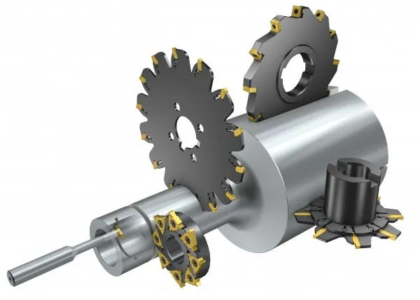

Frezowanie rowków lub kanałków
Frezowanie rowków lub kanałków to czynność, w przypadku której frezy tarczowe są często preferowane względem frezów trzpieniowych.
- Kanałki lub rowki mogą być krótkie lub długie, zamknięte lub otwarte, proste lub zakrzywione, głębokie lub płytkie, szerokie lub wąskie
- Wybór narzędzia zależy zazwyczaj od szerokości i głębokości rowka, a także w pewnym stopniu od jego długości
- Dostępny typ obrabiarki i częstość obróbki decydują o użyciu frezu trzpieniowego, frezu z długimi krawędziami skrawającymi lub frezu walcowo-czołowego
- Zastosowanie trzystronnych frezów tarczowych to najbardziej wydajna metoda frezowania dużej liczby długich i głębokich rowków, zwłaszcza w przypadku stosowania frezarek o konstrukcji poziomej. Jednak rozwój frezarek i centrów obróbkowych o konstrukcji pionowej sprawił, że często wykorzystuje się także frezy trzpieniowe i frezy o długich krawędziach skrawających do różnych zastosowań z zakresu frezowania rowków

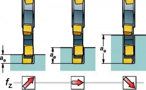

Obliczanie posuwu na ostrze
Podczas frezowania zewnętrznego za pomocą frezów tarczowych czynnikiem mającym zasadnicze znaczenie jest osiągnięcie odpowiedniego posuwu na ostrze, fz. Zbyt niskie wartości tego parametru mogą być przyczyną istotnych niedogodności, dlatego należy dokonać starannych obliczeń.
Celem utrzymania zalecanej maksymalnej grubości wiórów, posuw na ostrze fz należy zmniejszyć w przypadku obróbki głębszych rowków i zwiększyć, jeśli obrabiane rowki są płytsze. Na przykład podczas obróbki rowków całą szerokością za pomocą płytek o geometrii M30 zaleca się, aby maksymalna grubość wióra wynosiła 0.12 mm (0.005 cala).
Uwaga: Ponieważ podczas frezowania rowka pełną szerokością frezu współpracują ze sobą płytki umieszczone z obu stron tarczy, przy obliczaniu posuwu uwzględnia się połowę całkowitej liczby ostrzy narzędzia zn.
| ae / Dcap %) | fz mm/ostrze (cale/ostrze) | hex mm (cale) |
| 25 | 0.14 (0.006) | 0.12 (0.005) |
| 10 | 0.20 (0.008) | 0.12 (0.005) |
| 5 | 0.28 (0.011) | 0.12 (0.005) |
