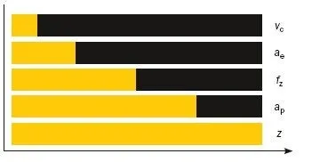

- Liczba ostrzy skrawających zagłębianych w materiale podczas cyklu frezowania powinna być jak największa. Gwarantuje to dobrą produktywność, pod warunkiem zapewnienia stabilności. Użyć frezów o bardzo gęstej podziałce
= Oczekiwana trwałość narzędzia
= Mniejsza trwałość narzędzia w miarę wzrostu parametru skrawania
Zmiany różnią się pod względem wpływu na trwałość narzędzia; prędkość skrawania, vc, ma największy wpływ, następnie ae, itd.
