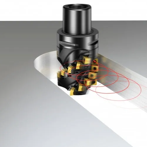

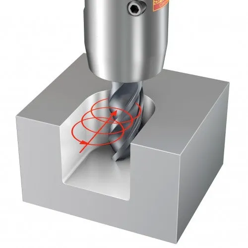

Frezowanie trochoidalne można zdefiniować jako frezowanie z interpolacją kołową połączone z jednoczesnym przemieszczaniem się środka okręgu toru narzędzia. Frez usuwa kolejne „plasterki” materiału, wykonując sekwencję ciągłych ruchów po torze będącym spiralą.
Technika ta wymaga wyspecjalizowanego oprogramowania i obrabiarki.
Narzędzie jest zaprogramowane na wchodzenie w materiał i wychodzenie z niego po łuku, z utrzymującą się niewielką wartością skoku promieniowego w, co ma następujące konsekwencje:
- Ograniczony kąt opasania powoduje, że siła skrawania ma umiarkowaną wartość, co umożliwia stosowanie dużej osiowej głębokości skrawania
- Użycie całej długości krawędzi skrawającej zapewnia równomierny rozkład ciepła i zużycia, a w efekcie zwiększa trwałość ostrzy w porównaniu z tradycyjną metodą frezowania rowków
- Z powodu małego kąta opasania, stosowane są narzędzia o dużej liczbie ostrzy, co pozwala uzyskać wysokie prędkości posuwu bez zagrożenia dla okresu trwałości ostrzy narzędzia
- Maksymalna promieniowa głębokość skrawania ae nie powinna przekraczać 20% długości średnicy frezu
ap ≤ 2 x Dc
ae = mała
vf = wysoka
vc = maks. 10-krotnie większa niż w przypadku tradycyjnych metod
Do rowków o szerokości mniejszej niż 2 x Dc
Narzędzie jest zaprogramowane na ciągły spiralny tor, po którym wykonuje ruch posuwowy w kierunku promieniowym, tworząc rowek lub profil. Posuw jest stały, z ciągle zmieniającym się zaangażowaniem promieniowym. Narzędzie nie jest zagłębione w materiał przez 50% czasu.Co należy uwzględnić
1) Zaangażowanie promieniowe nieustannie zmienia się i przy maksymalnym zagłębieniu, jest ono większe niż zaprogramowany skok w.
2) Ważne jest, aby stosunek średnicy frezu do szerokości rowka był niższy niż 70%, a skok promieniowy w był mniejszy niż 10% Dc.
3) Posuw jest stały, lecz prędkość posuwu dla punktu na osi narzędzia vf różni się względem prędkości posuwu występującej w punkcie na obwodzie vfm. Jeśli posuw jest zaprogramowany dla punktu w osi obrotu (środku) narzędzia, należy przeliczyć jaka będzie prędkość posuw dla punktu na jego obwodzie.

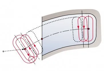

W przeciwieństwie do frezowania trochoidalnego, tor narzędzia poza materiałem nie musi być realizowany z interpolacją kołową, gdyż promieniowa głębokość skrawania w samym łuku naroża rośnie od zera do wartości maksymalnej w środku, a następnie spada z powrotem do zera.
Wielokrotne przejścia powodują stopniowe usuwanie materiału, zapewniając stałe, niskie promieniowe zaangażowanie/kąt opasania i niskie opory skrawania.Co należy uwzględnić:
Zmniejszenie prędkości posuwu w narożach:
- Tak jak w każdym przypadku nieprostoliniowego toru narzędzia, programując wartość prędkości posuwu dla osi obrotu (środka) narzędzia vf, należy dostosować jego wartość uwzględniając prędkość posuwu obliczoną dla punktu leżącego na obwodzie narzędzia vfm, tak aby wartość posuwu na ostrze pozostała na stałym poziomie
- Głębokość skrawania może stać się za duża i uniemożliwić skrawanie z takim samym posuwem, jak w przypadku skrawania w linii prostej, w zależności od stosunku średnicy frezu do promienia naroża
- Jednak stosunek zaprogramowanej średnicy toru interpolacji kołowej frezu Dvf do średnicy zaokrąglenia powierzchni obrabianej Dm narasta z każdym przejściem kształtującym naroże, co oznacza konieczność stałego zmniejszania posuwu dla każdego przejścia
- Układ staje się niestabilny i powstają drgania
- Dla udanego frezowania narożników wewnętrznych istotne jest zastosowanie obrabiarki o dobrej stabilności dynamicznej i sterowanie zmniejszaniem posuwu dla osi obrotu (środka) narzędzia
