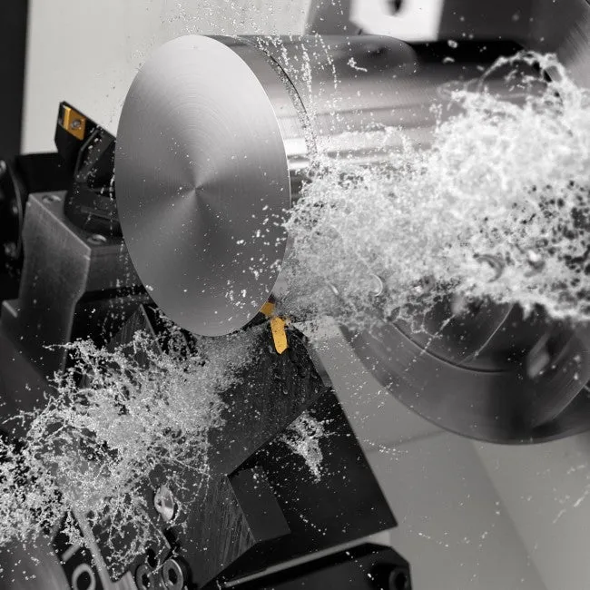

Użycie cieczy chłodząco-smarujących wpływa znacząco na bezpieczeństwo przecinania i rowkowania. Prawidłowo stosowane chłodziwo obniża temperaturę w strefie skrawania i usprawnia odprowadzanie wiórów.
Chłodziwo doprowadzane wewnętrznie i zewnętrznie
Przy zewnętrznym doprowadzeniu chłodziwa podczas przecinania i obróbki rowków ilość chłodziwa dostająca się do rowka jest bardzo niewielka. Dotyczy to zwłaszcza rowków o dużej głębokości. Dlatego jego korzystny wpływ jest niewielki. Gdy chłodziwo jest doprowadzane wewnętrznie z dużą precyzją, strumienie chłodziwa docierają do ostrza skrawającego nawet przy dużej głębokości rowków.
