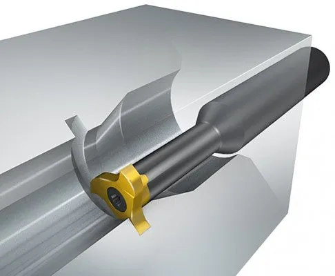

Frezowanie jednopunktowe
- Do średnich i dużych gwintów wewnętrznych
- Do frezowania dużych gwintów zewnętrznych w przedmiotach asymetrycznych
- W układach o złej stabilności, na przykład przy frezowaniu gwintów na długich
wysięgach i/lub w przedmiotach o cienkich ściankach - Gdy konieczne jest użycie tej samej płytki do różnych skoków
- Gdy wymagana jest niska moc
- Przy produkcji małych partii i produkcji mieszanej

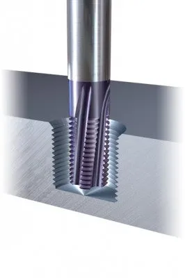

Frezowanie wielopunktowe
- Do frezowania gwintów i fazowania za pomocą jednego narzędzia
- Do wykonania gwintu podczas jednego przejścia, w zakresie 360°
- Gdy konieczne jest użycie jednego narzędzia do kilku wielkości gwintów
(o ile podziałka pozostaje bez zmian)
