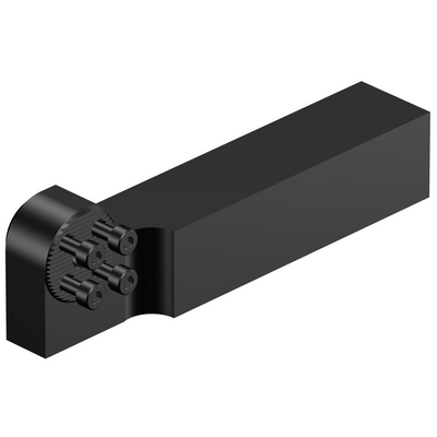

Adapter z chwytem prostokątnym na system CoroTurn® SL

ISO: 570-25RF-2525
Material Id: 5764514
EAN: 11831492
ANSI: 570-25RF-2525
Dodaj do koszyka
Ilustracje techniczne
Dane produktu
Metryczne
Calowe
Złącze po stronie obrabiarki
Złącze po stronie przedmiotu obrabianego
(ADINTWS)
SL (screw mounted) -angled -size 25
Maksymalny wysięg
26 mm
Kierunek
Doprowadzenie chłodziwa
radial entry
Oznaczenie typu wylotu chłodziwa
axial concentric exit
Wielkość gwintu wlotu chłodziwa
(CNT)
G 1/8-28
Ciśnienie chłodziwa
70 bar
Średnica złącza po stronie przedmiotu obrabianego
(DCONWS)
25 mm
Szerokość trzonka
25 mm
Wysokość trzonka
25 mm
Długość wysunięcia
(LPR)
131,65 mm
Długość funkcjonalna
(LF_1)
119,15 mm
Szerokość funkcjonalna
(WF_1)
18 mm
Wysokość funkcjonalna
(HF_1)
25 mm
Długość całkowita
131,65 mm
Moment obrotowy
3,7 Nm
Oznaczenie materiału korpusu
Stal
Ciężar elementu
0,624 kg
