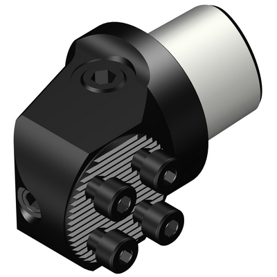

C3-570-25-RF-T
C3-570-25-RF-T
C3-570-25-RF-T
Adapter ze złącza Coromant Capto® na złącze CoroTurn® SL
Zapisz do listy
Porównaj produkt
Rysunek produktu
Pokaż model 3D
Cena katalogowa:
1 895.00 PLN
Dostępny
Liczba sztuk w opakowaniu: 1
ISO: C3-570-25-RF-T
Material Id: 5957884
EAN: 25957884
ANSI: C3-570-25-RF-T
Dodaj do koszyka
Ilustracje techniczne
Dane produktu
Metryczne
Calowe
Złącze po stronie obrabiarki
Coromant Capto (segment clamping only) -size C3
Złącze po stronie przedmiotu obrabianego
(ADINTWS)
SL (screw mounted) -angled -size 25
Maksymalny wysięg
0,9252 inch
Kierunek
Doprowadzenie chłodziwa
Oznaczenie typu wylotu chłodziwa
axial concentric exit
Ciśnienie chłodziwa
1015 PSI
1,2598 inch
Średnica złącza po stronie przedmiotu obrabianego
(DCONWS)
0,9843 inch
Długość wysunięcia
(LPR)
1,4291 inch
Długość funkcjonalna
(LF_1)
0,9252 inch
Szerokość funkcjonalna
(WF_1)
0,6693 inch
Wysokość funkcjonalna
(HF_1)
0 inch
Długość całkowita
2,1772 inch
Moment obrotowy
2,729 ftlbf
Oznaczenie materiału korpusu
Stal
Ciężar elementu
0,463 lb
