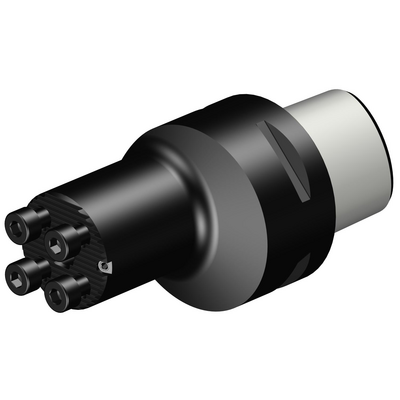

C4-570-2C 25 051L
C4-570-2C 25 051L
C4-570-2C 25 051L
Adapter ze złącza Coromant Capto® na złącze CoroTurn® SL
Zapisz do listy
Porównaj produkt
Rysunek produktu
Pokaż model 3D
Cena katalogowa:
2 105.00 PLN
Dostępny
Liczba sztuk w opakowaniu: 1
ISO: C4-570-2C 25 051L
Material Id: 5728491
EAN: 11794414
ANSI: C4-570-2C 25 051L
Dodaj do koszyka
Ilustracje techniczne
Dane produktu
Metryczne
Calowe
Złącze po stronie obrabiarki
Złącze po stronie przedmiotu obrabianego
(ADINTWS)
SL (screw mounted) -straight -size 25, -slot&tube coolant
Minimalny wysięg
(OHN)
51 mm
Maksymalny wysięg
51 mm
Kierunek
Doprowadzenie chłodziwa
Oznaczenie typu wylotu chłodziwa
Axial concentric exit and axial concentric on circle
Ciśnienie chłodziwa
70 bar
Kieszeń na chip z danymi
(DCP)
Tak
Rozmiar kieszeni na chip z danymi
(DCPS)
Dia.=10 mm/Height=4,5 mm
40 mm
Średnica złącza po stronie przedmiotu obrabianego
(DCONWS)
25 mm
Długość funkcjonalna
(LF_1)
51 mm
Szerokość funkcjonalna
(WF_1)
7,5 mm
Wysokość funkcjonalna
(HF_1)
Średnica korpusu
(BD_1)
25 mm
Długość korpusu
(LB)
25 mm
Długość całkowita
75 mm
Moment obrotowy
3,7 Nm
Oznaczenie materiału korpusu
Stal
Ciężar elementu
0,4106 kg
