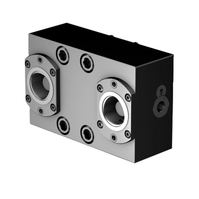

Uchwyt mocujący do obsługi ręcznej do obrabiarek Mori Seiki

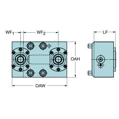

Ilustracje techniczne
Dane produktu
Metryczne
Calowe
Złącze po stronie obrabiarki
Mori Seiki non-driven turret interface -size MS-A
Złącze po stronie przedmiotu obrabianego
(ADINTWS)
Coromant Capto (segment clamping) -size C4
Liczba połączeń po stronie przedmiotu obrabianego
(CCONWS)
Connection arrangement workpiece side
(CONARWS)
linear
Kąt korpusu po stronie przedmiotu obrabianego
Kierunek
Doprowadzenie chłodziwa
Oznaczenie typu wylotu chłodziwa
axial concentric exit
Ciśnienie chłodziwa
80 bar
Ciężar elementu
6,4 kg
Długość funkcjonalna
(LF_1)
61 mm
Szerokość funkcjonalna
(WF_1)
8 mm
Wysokość funkcjonalna
(HF_1)
Długość całkowita
67 mm
Wysokość całkowita
(OAH)
100 mm
Szerokość całkowita
(OAW)
154 mm
Średnica funkcjonalna
(DFC)
28 mm
Średnica złącza po stronie przedmiotu obrabianego
(DCONWS)
40 mm
