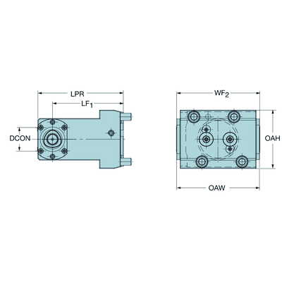

Ilustracje techniczne
Dane produktu
Metryczne
Calowe
Złącze po stronie obrabiarki
Nakamura-Tome non-driven turret interface -size NA65A
Złącze po stronie przedmiotu obrabianego
(ADINTWS)
Coromant Capto (segment clamping) -size C4
Liczba połączeń po stronie przedmiotu obrabianego
(CCONWS)
Connection arrangement workpiece side
(CONARWS)
linear
Kąt korpusu po stronie przedmiotu obrabianego
Kierunek
Doprowadzenie chłodziwa
Oznaczenie typu wylotu chłodziwa
radial exit
Ciśnienie chłodziwa
80 bar
Ciężar elementu
6,4 kg
Długość wysunięcia
(LPR)
114 mm
Długość funkcjonalna
(LF_1)
90 mm
(LF_2)
90 mm
Szerokość funkcjonalna
(WF_1)
(WF_2)
135 mm
Wysokość funkcjonalna
(HF_1)
(HF_2)
Długość całkowita
114 mm
Wysokość całkowita
(OAH)
94 mm
Szerokość całkowita
(OAW)
135 mm
Moment obrotowy
(TQ_1)
50 Nm
Moment obrotowy
(TQ_2)
50 Nm
Charakterystyka geometryczna części napędzanej
(KGRPTP_1)
hexagon
Wielkość części napędzanej
(KGRPS_1)
10
Średnica funkcjonalna
(DFC)
28 mm
Średnica złącza po stronie przedmiotu obrabianego
(DCONWS)
40 mm
