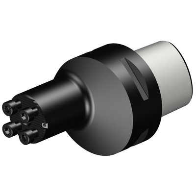

C5-570-2C 25 054L
C5-570-2C 25 054L
C5-570-2C 25 054L
Adapter ze złącza Coromant Capto® na złącze CoroTurn® SL
Zapisz do listy
Porównaj produkt
Rysunek produktu
Pokaż model 3D
Cena katalogowa:
2 335.00 PLN
Na zamówienie
Liczba sztuk w opakowaniu: 1
ISO: C5-570-2C 25 054L
Material Id: 5729539
EAN: 11794484
ANSI: C5-570-2C 25 054L
Dodaj do koszyka
Ilustracje techniczne
Dane produktu
Metryczne
Calowe
Złącze po stronie obrabiarki
Złącze po stronie przedmiotu obrabianego
(ADINTWS)
SL (screw mounted) -straight -size 25, -slot&tube coolant
Minimalny wysięg
(OHN)
54 mm
Maksymalny wysięg
54 mm
Kierunek
Doprowadzenie chłodziwa
Oznaczenie typu wylotu chłodziwa
Axial concentric exit and axial concentric on circle
Ciśnienie chłodziwa
70 bar
Kieszeń na chip z danymi
(DCP)
Tak
Rozmiar kieszeni na chip z danymi
(DCPS)
Dia.=10 mm/Height=4,5 mm
50 mm
Średnica złącza po stronie przedmiotu obrabianego
(DCONWS)
25 mm
Długość funkcjonalna
(LF_1)
54 mm
Szerokość funkcjonalna
(WF_1)
12,5 mm
Wysokość funkcjonalna
(HF_1)
Średnica korpusu
(BD_1)
25 mm
Długość korpusu
(LB)
25 mm
Długość całkowita
84 mm
Moment obrotowy
3,7 Nm
Oznaczenie materiału korpusu
Stal
Ciężar elementu
0,575 kg
