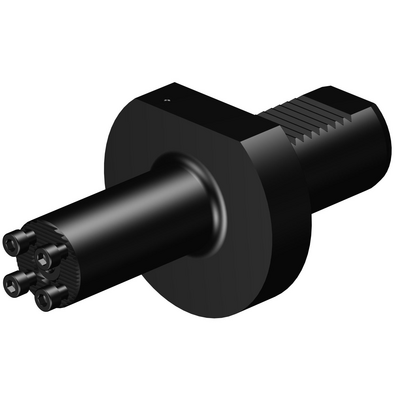

VDI40-32-SL32N 088
VDI40-32-SL32N 088
VDI40-32-SL32N 088
Adapter ze złączem VDI na CoroTurn® SL

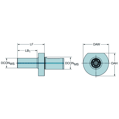

Ilustracje techniczne
Dane produktu
Metryczne
Calowe
Złącze po stronie obrabiarki
VDI machine interface -size 40
Złącze po stronie przedmiotu obrabianego
(ADINTWS)
SL (screw mounted) -straight -size 32
Maksymalny wysięg
88 mm
Kierunek
Doprowadzenie chłodziwa
Oznaczenie typu wylotu chłodziwa
axial concentric exit
Ciśnienie chłodziwa
150 bar
Kieszeń na chip z danymi
(DCP)
Tak
Rozmiar kieszeni na chip z danymi
(DCPS)
Dia.=10 mm/Height=4,5 mm
40 mm
Średnica złącza po stronie przedmiotu obrabianego
(DCONWS)
32 mm
Długość funkcjonalna
(LF_1)
88 mm
Szerokość funkcjonalna
(WF_1)
Wysokość funkcjonalna
(HF_1)
Średnica korpusu
(BD_1)
32 mm
Długość korpusu
(LB)
64 mm
Długość całkowita
93 mm
Wysokość całkowita
(OAH)
74 mm
Szerokość całkowita
(OAW)
83 mm
Moment obrotowy
50 Nm
Oznaczenie materiału korpusu
Stal
Ciężar elementu
1,767 kg
