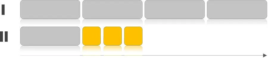

Poniższy wykres ilustruje koszt zakupu nowych narzędzi ( I ) w porównaniu z kosztem zakupu jednego narzędzia i jego trzykrotnej regeneracji ( II ). W efekcie osiąga się oszczędności do 50%.
Łączne koszty narzędziowe

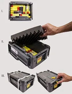

Jak pakować narzędzia przeznaczone do regeneracji
Aby uniknąć uszkodzenia narzędzi podczas transportu, przestrzegaj następujących instrukcji:
  • Użyj oryginalnych plastikowych opakowań narzędzia, aby zapobiec uderzaniu narzędzi o siebie.
  • Jeśli oryginalne opakowania nie są dostępne, użyj folii piankowej lub innego dostępnego materiału.
  • Umieść wszystkie narzędzia między dwiema przekładkami z pianki dostarczonymi wraz z opakowaniem do wysyłki.
