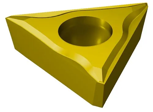

Zalecenia
Zalecane płytki
  • Wybór TCEX L-F da najlepsze wykończenie powierzchni i najwyższą produktywność (podwójny posuw)
  • Geometria MF – łamanie wiórów ze stali nierdzewnej
  • Geometria PF – łamanie wiórów ze stali
  • Wybrać głębokość skrawania równą lub zbliżoną do promienia naroża
  • Jeśli obrabiany przedmiot nie jest sztywny lub nie jest wystarczająco stabilnie zamocowany (ryzyko drgań), wybrać płytki z małym promieniem naroża, jak w geometrii nożowej
