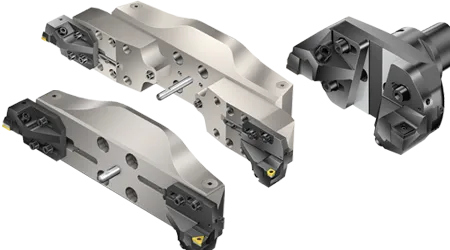

CoroBore® XL to system do zgrubnego wytaczania otworów o dużych średnicach. System adapterów nasadzanych i uchwytów umożliwia produktywne wytaczanie zgrubne. System ten pozwala uzyskać dużą sztywność i niezawodność przy wytaczaniu dużych otworów, zapewniając dobrą jakość otworu i odpowiednią średnicę.
Zalety
- Niezawodny system ze sztywnym połączeniem głowicy i wkładki - stabilny przebieg wytaczania bez drgań
- Dedykowane wkładki zapewniające najwyższą stabilność
- Uchwyty przeznaczone do wytaczania otworów o dużych średnicach
- Dostępne również w wersji lekkiej: Lekkie narzędzia wytaczarskie z rodziny CoroBore pozwalają zmniejszyć ciężar i moment siły przy wymianie narzędzia, ułatwiając obsługę i zwiększając zakres średnic obrabianych otworów
- Narzędzie 820D jest dostępne z modułem tłumiącym (Silent Tools) do produktywnego wytaczania na długich wysięgach
