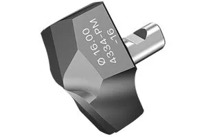

Wybór końcówki wiertła
PM 4334
- Pierwszy wybór do materiałów z grup ISO P, ISO N i tytanu
MM 2334
- Pierwszy wybór do materiałów z grupy ISO M i Inconelu
KM 3334
- Pierwszy wybór dla materiałów z grupy ISO K
GP 4334
- Końcówka wiertła do otworów prowadzących we wszystkich grupach materiałów ISO

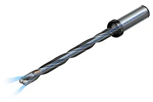

Wewnętrzne doprowadzanie chłodziwa
  • Zalecane jest wewnętrzne doprowadzenie cieczy obróbkowej umożliwiające bezpieczne odprowadzanie wiórów
  • Należy zapewnić odpowiednie natężenie przepływu cieczy obróbkowej i przestrzegać zaleceń producenta dotyczących stężenia emulsji

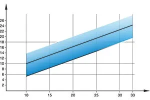

Zalecane natężenie przepływu chłodziwa
  • Przy wierceniu głębokich otworów kluczowe znaczenie dla prawidłowego odprowadzania wiórów ma zapewnienie odpowiedniego natężenia przepływu chłodziwa
  • Minimalne zalecane poziomy natężenia przepływu cieczy obróbkowej zostały podane na wykresie obok

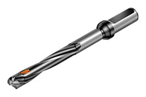

Zawsze należy używać jak najkrótszego wiertła
  • Zastosowanie możliwie najkrótszego korpusu wiertła zwiększa sztywność, a to z kolei przekłada się na zwiększenie stabilności i bezpieczeństwa podczas zastosowań wiertarskich
  • W przypadku zastosowań wymagających długich wysięgów, w ramach opcji Tailor Made, istnieje możliwość wydłużenia korpusu wiertła CoroDrill® 870 o część nie posiadającą rowka wiórowego
Aby zapewnić optymalny przebieg wiercenia, zalecamy stosowanie końcówek zamawianych w ramach opcji Tailor Made
  • Ostre krawędzie na końcówce wiertła powodują zmniejszenie siły posuwowej i ograniczenie ryzyka powstawania narostu
  • Promień naroża sprawia, że wytrzymałość naroża wzrasta, co w niektórych zastosowaniach może przełożyć się na zwiększoną trwałość ostrzy. Mniej jest również zadziorów na wylocie

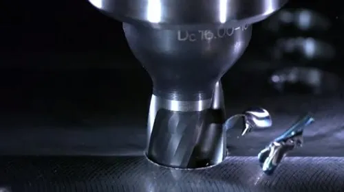

Film szkoleniowy Sandvik Coromant prezentujący analizę formowania się wiórów przy użycia wiertła o symetrycznym wierzchołku.
