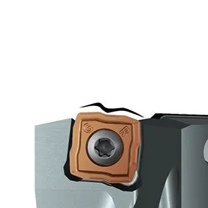

Zagłębienie w materiał przedmiotu realizowane za pomocą asymetrycznego wierzchołka wiertła w oczywisty sposób jest źródłem niezrównoważenia. Step Technology umożliwia stopniowe zagłębienie w materiał generując niższe siły skrawania, co w efekcie przekłada się na poprawę produktywności i wąskie tolerancje otworów.

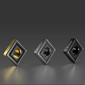

Płytki do każdego rodzaju zastosowania
Płytki i geometrie dostępne do wszystkich materiałów i zastosowań zapewniają wysoką produktywność i zwiększoną trwałość.

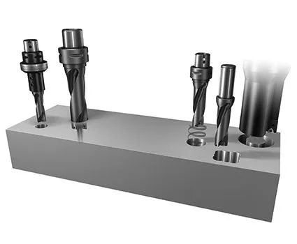

Więcej niż tylko wiertło
Dzięki wiertłu CoroDrill 880 można zrobić więcej niż tylko wywiercić otwór. Narzędzie może być stosowane również do interpolacji śrubowej, wytaczania, obróbki niepełnych otworów i toczenia.

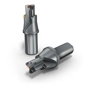

Wiertło do otworów o dużych średnicach
Wiertło CoroDrill 880 z wkładkami do wiercenia otworów o dużych średnicach.
